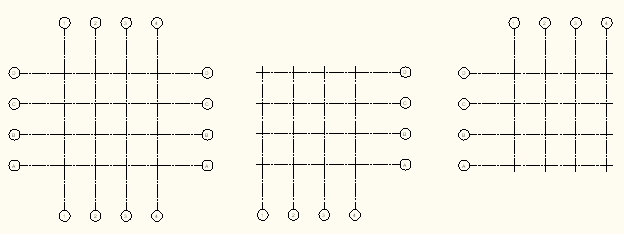

Linee griglia variabili per ogni lato di una griglia
È possibile definire un numero diverso di linee griglia per ognuno dei quattro lati di una griglia.

Numerazione della griglia selettiva in base al lato di una griglia
È possibile definire la visualizzazione di etichette per ogni singolo lato di una griglia. Tali etichette possono essere create durante l'inserimento della griglia o in un secondo momento.
