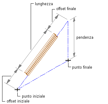

  5. Espandere Quote.
  6. Specificare gli offset.
    Per... Procedere nel modo seguente...
    Scostare il telaio sull'asse estruso nel punto iniziale dello stesso Immettere un valore per Offset iniziale. Un valore positivo accorcia il telaio sull'asse, mentre un valore negativo lo allunga.
    Scostare il telaio sull'asse estruso nel punto finale dello stesso Immettere un valore per Offset finale. Un valore positivo allunga il telaio sull'asse, mentre un valore negativo lo accorcia.

  9. Specificare la pendenza, che costituisce la distanza verticale tra i punti iniziale e finale del telaio.
    Specificare la pendenza del telaio prima di disegnarlo Selezionare No per l'opzione Specificare la pendenza sullo schermo. Per Metodo selezionare Angolo, Distanza o Altezza. Se si seleziona Angolo, immettere un valore per Distanza lungo il primo elemento (misurata dal punto di collegamento dei due elementi al punto del primo elemento in cui si desidera iniziare il telaio) e un valore per Angolo dal primo elemento. Se si seleziona Distanza, immettere dei valori per Distanza lungo il primo elemento e Distanza lungo il secondo elemento. Se si seleziona Altezza, immettere un valore per Pendenza.
    Specificare la pendenza del telaio specificando un punto finale 3D come fine del telaio Selezionare Sì per l'opzione Specificare la pendenza sullo schermo.

  10. Nell'area di disegno, specificare il punto iniziale del telaio.
  11. Specificare un punto finale per il telaio:
    • Se è stato immesso un valore per Pendenza nel passo 9, il punto finale del telaio corrisponde alle coordinate X e Y del punto finale selezionate. La coordinata Z equivale alla coordinata Z del punto iniziale più il valore della pendenza.
    • Se al passo 9 è stata selezionata l'opzione Specificare la pendenza sullo schermo, il punto finale del telaio corrisponde al punto 3D selezionato.
