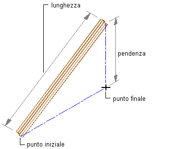

  2. Specificare il punto iniziale del telaio.
  3. Specificare un punto finale.
    Per... Procedere nel modo seguente...
    Creare un singolo telaio Specificare il punto finale del telaio e premere INVIO.
    Creare ulteriori rinforzi Continuare a specificare i punti iniziale e finale del telaio e premere INVIO.
