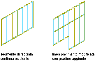

Per aggiungere un gradino alla linea del tetto o del pavimento, attenersi alla procedura descritta di seguito. L'aggiunta di un gradino può inoltre essere effettuata nel foglio di lavoro Linea tetto/pavimento del riquadro proprietà.
Per modificare la geometria della linea del tetto, viene creato un profilo temporaneo.
. Se non è possibile selezionare Aggiungi gradino, la linea del tetto o del pavimento è stata già modificata.
Modifica della linea del pavimento di una facciata continua con l'aggiunta di un gradino
Viene aggiunto un terzo vertice in posizione equidistante dalle due estremità e a circa un metro e 25 centimetri dalla linea. Il gradino viene creato dal vertice selezionato al secondo vertice.
