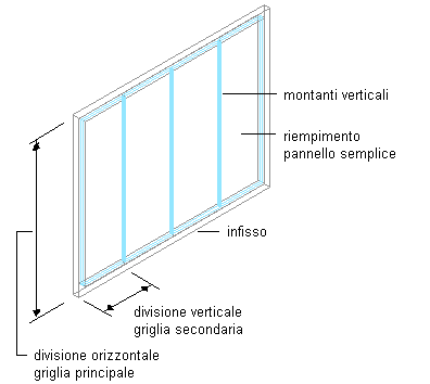

Le definizioni di elemento determinano l'aspetto dei quattro elementi di base della facciata continua. Esiste un tipo di definizione diverso per ciascun elemento.
Tipi di elementi di una griglia di facciata continua
Per ciascun tipo di elemento possono esistere più definizioni. Ad esempio, è possibile definire una divisione per creare una griglia orizzontale o una griglia verticale e definire le celle in modo che contengano una griglia nidificata o un assieme porta/finestra. Per facilitare l'uso successivo di queste impostazioni, è possibile salvare le definizioni degli elementi per poi assegnarle alle griglie, alle celle, agli infissi o ai montanti verticali secondo le esigenze.
