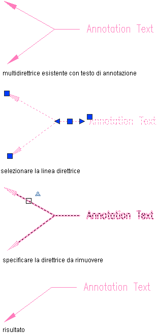

Per rimuovere linee direttrici dai seguenti strumenti Annotazione, attenersi alla procedura indicata di seguito:
- Testo (Direttrice retta)
- Quadrato (direttrice retta)
- Nota chiave di riferimento (direttrice retta)
- Nota chiave foglio
- Selezionare una direttrice multilinea esistente.
- Fare clic con il pulsante destro del mouse e scegliere Rimuovi direttrice.
- Selezionare la direttrice da rimuovere.
