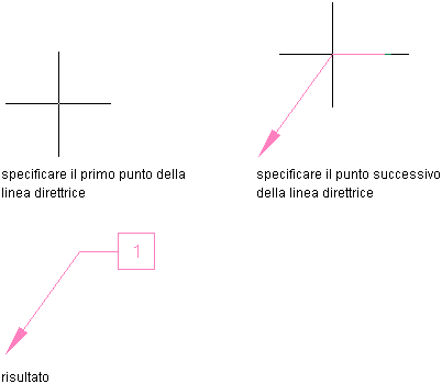

Per aggiungere un simbolo basato su blocchi con una direttrice rivolta verso il punto specificato nell'area di disegno, attenersi alla procedura indicata di seguito.
Nota: Le seguenti istruzioni si basano su una delle possibili configurazioni dello strumento Annotazione fornite con il software. A seconda della personalizzazione impostata, lo stesso strumento può essere visualizzato o meno nella tavolozza degli strumenti Annotazione. Tuttavia, la stessa procedura di base vale per tutte le configurazioni dello strumento Annotazione nelle quali Tipo contenuto è impostato su Blocco, Tipo direttrice è impostato su Diritta e le proprietà di Simbolo e Percorso simbolo specificano un simbolo basato su blocchi, accessibile allo strumento. È possibile modificare le proprietà della direttrice nel foglio di lavoro Proprietà strumento dello strumento Annotazione. Le proprietà non specificate utilizzano le impostazioni della direttrice applicate al disegno corrente, che possono essere modificate mediante la finestra di dialogo Impostazioni direttrice.
- Nella tavolozza degli strumenti Annotazione fare clic sullo strumento Quadrato (Direttrice retta).
Fare clic su
- Specificare il punto d'inizio della direttrice. Ciò definisce il punto in cui viene visualizzata la freccia della direttrice.
- Specificare uno o più punti aggiuntivi per creare la direttrice desiderata, quindi premere INVIO.
Il simbolo e il valore attributo di default vengono inseriti alla fine della direttrice e viene visualizzata la finestra di dialogo Modifica attributi. Se è stato impostato un limite per il numero dei punti della direttrice, ciò avviene non appena si specifica l'ultimo punto del limite.
- Nella finestra di dialogo Modifica attributi modificare nel modo desiderato il testo dell'attributo ID e quindi fare clic su OK.
Il testo dell'attributo modificato viene visualizzato nel simbolo.
