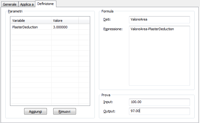

  1. In Gestione stili, creare un nuovo stile modificatori di calcolo.
  2. Definire una formula per il calcolo del valore dell'area base o del perimetro base del vano.

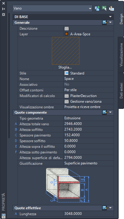

  3. Aggiungere il modificatore di calcolo ad un vano o a una zona.
