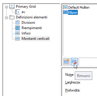

Per rimuovere una definizione di montante verticale non più necessaria, attenersi alla procedura indicata di seguito. Una definizione di montante verticale non è rimovibile se è assegnata ad un montante verticale, ma lo è se è assegnata allo stesso come una sostituzione. Non è inoltre possibile rimuovere la definizione di montante verticale di default ma è possibile modificarla secondo le proprie esigenze.
