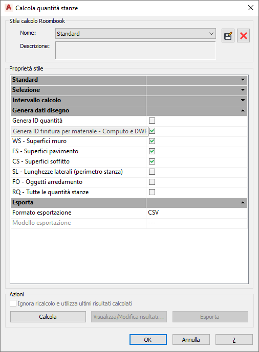

  1. Fare clic su scheda Strumenti Vision gruppo Roombook Calcola quantità stanze.
  2. Nella finestra di dialogo Calcola quantità stanze, area Proprietà stile, elenco Genera dati disegno, selezionare Genera ID finitura per materiale.
  3. Fare clic su OK.
  4. Nota: A seconda dell'ultimo stato, gli ID finitura vengono mostrati o nascosti.
