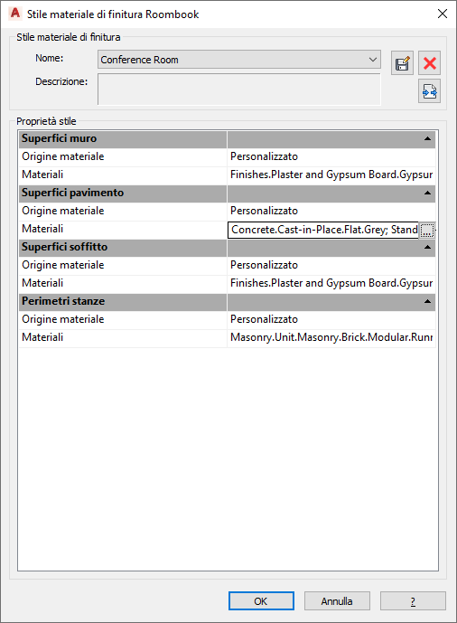

- Fare clic su
- Nella finestra di dialogo Stile materiale di finitura Roombook, creare o modificare stili di materiale di finitura esistenti o caricare gli stili dal catalogo.
- Fare clic su OK.
Le modifiche apportate agli stili di materiale di finitura vengono memorizzate nel disegno. Si consiglia di memorizzare gli stili di materiale di finitura in un catalogo.
- Nome
- Elenca tutti gli stili di materiale di finitura disponibili.
- Salva
- Salva le modifiche o crea una copia dello stile con un nuovo nome. È possibile definire diversi stili di materiale di finitura nel disegno, creando nuovi stili in base a quelli esistenti e modificando i materiali.
- Elimina
- Elimina lo stile corrente dal disegno.
Proprietà stile
Elenca le definizioni di materiale per le seguenti categorie di quantità relative alle stanze:
- Superfici muro
- Superfici pavimento
- Superfici soffitto
- Perimetri stanze
- Origine materiale
- Specifica se l'origine del materiale è personalizzata o definita in base ad un oggetto.
- Personalizzato: i materiali di finitura sono definiti singolarmente. I materiali vengono ricavati dagli stili di materiale disponibili nel disegno corrente.
- Per oggetto: i materiali di superficie vengono calcolati in base ai materiali di AutoCAD assegnati all'oggetto.
