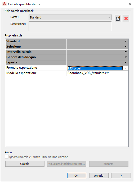

In Roombook sono disponibili moduli di esportazione MS Excel predefiniti per ogni standard di calcolo. In tali moduli ogni quantità calcolata relativa alle stanze viene riportata in modo strutturato su un solo foglio.
Per default, i modelli *.xlt si trovano nella directory \Roombook Templates\International o \VOB del percorso di default del modello di AutoCAD.
Avvia il processo di esportazione. Nel foglio di lavoro viene generata una scheda per ciascuna categoria di quantità relative alle stanze.
Definire l'intervallo di calcolo nella finestra di dialogo Calcola quantità stanze per calcolare contemporaneamente più quantità relative alle stanze.
Le quantità vengono riepilogate per stanza. Se sono presenti stanze derivanti da riferimenti esterni, il nome del file relativo agli xrif è visualizzato accanto al nome della stanza.
