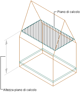

Se si lavora con vani di forma irregolare 3D è possibile calcolarne l'area su due diverse altezze di piano di taglio. Ciò è ad esempio utile per le mansarde, in cui altezze diverse comportano calcoli diversi.
  1. Creare un vano di forma irregolare 3D.
  2. Definire i piani di taglio per calcolo del vano.

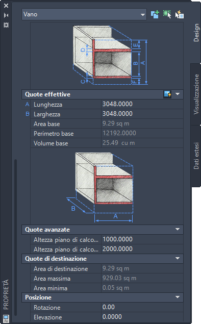

  3. Definire le proprietà di visualizzazione per i due piani di taglio per calcolo e per i tratteggi dei piani di taglio.
  4. Generare ed applicare una definizione gruppo voci di computo con proprietà automatiche per i piani di taglio per calcolo. Creare quindi una tabella di computo con i valori di piano di taglio calcolati.
