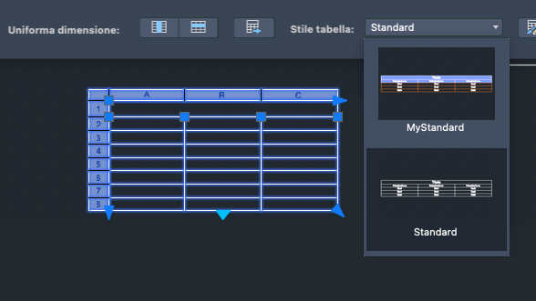

Come applicare un nuovo stile ad una tabella
Visor Tabella
  1. Fare clic su una linea della griglia per selezionare la tabella.
    Nel visor Tabella vengono visualizzate le anteprime per ogni stile di tabella.
  2. Selezionare uno stile di tabella.
    Lo stile di tabella verrà applicato alla tabella.
Analisi proprietà
  1. Fare clic su una linea della griglia nella tabella per selezionare la tabella.
  2. Se la finestra Analisi proprietà non è aperta, fare clic su menu Finestra > Analisi proprietà.
  3. In Analisi proprietà, selezionare uno stile di tabella dal menu a discesa Stile tabella nella sezione Tabella.
Menu contestuale
  2. Fare clic con il pulsante destro del mouse e scegliere Stile tabella.
  3. Sull'icona a comparsa Stile tabella, selezionare uno stile di tabella dall'elenco.
