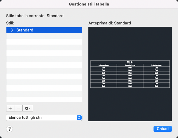

  1. Fare clic su scheda Disegno > gruppo Tabella > Stile tabella oppure immettere STILETABELLA alla riga di comando.
    Gli stili di tabella esistenti per il disegno corrente vengono elencati nella finestra di dialogo Gestione stili tabella.

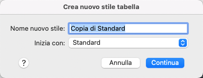

  2. Fare clic su .
    Viene visualizzata la finestra di dialogo Crea nuovo stile tabella.
  3. Immettere il nome dello stile.

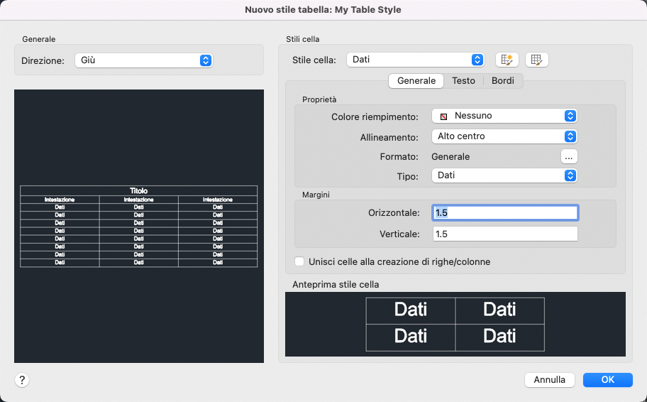

    Viene visualizzata la finestra di dialogo Nuovo stile tabella.
    Sono disponibili tre stili di cella di default che compongono uno stile di tabella: Titolo, Intestazione e Dati.
  4. Selezionare lo stile di cella dall'elenco a discesa.
  5. Selezionare le proprietà per tale stile di cella. Fare clic sulle schede Generale, Testo e Bordi per visualizzare tutte le proprietà disponibili per lo stile di cella selezionato.
  6. Fare clic su OK per salvare tutte le modifiche apportate allo stile della tabella.
  7. Fare clic su Chiudi per uscire dalla finestra di dialogo Gestione stili tabella.
