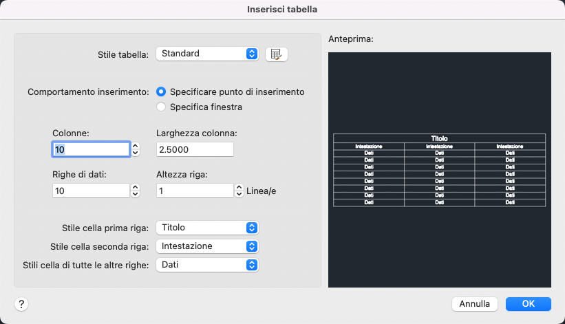

Come creare una tabella
  1. Fare clic su scheda Disegno > gruppo Tabella > Tabella.
    Viene visualizzata la finestra di dialogo Inserisci tabella.
  2. Selezionare lo stile di tabella da utilizzare per la tabella.
  3. Selezionare un'opzione per l'inserimento della tabella:
    • Specificare il punto di inserimento: dopo aver fatto clic su OK, viene richiesto di specificare un punto di inserimento utilizzato per l'angolo superiore sinistro della tabella.
    • Specificare finestra: dopo aver fatto clic su OK, viene richiesto di specificare gli angoli superiore sinistro e inferiore destro della tabella.
    Il cursore viene posizionato nella cella superiore per l'immissione del testo e viene visualizzato il visor Editor di testo.
  4. Immettere il testo, se necessario. Utilizzare il tasto TAB per spostarsi da una cella alla successiva.
  5. Fare clic su Salva nel visor per salvare le modifiche e uscire dalla tabella.
Nota: Lo stile di tabella corrente viene assegnato alla tabella.
