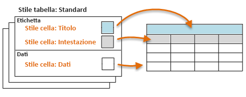

Stili di default
Lo stile di tabella di default, Standard, include tre stili di cella di default: Titolo, Intestazione e Dati. Gli stili di cella Titolo e Intestazione sono un tipo di cella Etichetta, mentre lo stile di cella Dati è un tipo di cella Dati.
Quando si creano i propri stili di cella, si inizia da un tipo di cella Etichetta o Dati. Sebbene sia possibile modificare le impostazioni per gli stili di cella di default, una procedura ottimale consiste nel lasciarle invariate come punti di partenza per nuovi stili di cella.
