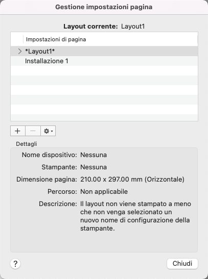

È inoltre possibile creare impostazioni di pagina con nome, modificarne di esistenti o importare impostazioni di pagina da altri disegni.
Vengono visualizzate le opzioni seguenti.
Elenca il layout corrente a cui verrà applicata l'impostazione di pagina.
Visualizza l'impostazione di pagina corrente, imposta come corrente una diversa impostazione di pagina, crea una nuova impostazione di pagina o ne modifica una esistente e importa le impostazioni di pagina da altri disegni.
Indicato da un triangolo a sinistra del nome dell'impostazione di pagina.
Elenca le impostazioni di pagina disponibili per l'applicazione del layout corrente.
L'elenco include le impostazioni di pagina di layout con nome e di default disponibili nel disegno. Fare doppio clic sulla colonna a sinistra di un'impostazione di pagina nell'elenco per impostarla come impostazione di pagina corrente per il layout corrente oppure fare doppio clic nella colonna Impostazioni di pagina per rinominare un'impostazione di pagina.
Visualizza la finestra di dialogo Nuova impostazione di pagina, in cui è possibile immettere un nome per la nuova impostazione di pagina e specificare l'impostazione di pagina da utilizzare come punto iniziale.
Rimuove l'impostazione di pagina selezionata.
Se un'impostazione di pagina è assegnata a un layout o è l'impostazione di pagina di default per un layout, non è possibile rimuoverla.
Consente di gestire e importare le impostazioni di pagina.
Visualizza la finestra di dialogo Imposta pagina in cui è possibile modificare le impostazioni per l'impostazione di pagina selezionata.
Imposta l'impostazione di pagina selezionata come corrente per il layout corrente.
Non è possibile impostare il layout corrente come impostazione di pagina corrente.
Consente di modificare il nome dell'impostazione di pagina selezionata.
Non è possibile rinominare le impostazioni di pagina di default per un layout con nome.
Visualizza la finestra di dialogo Selezionare impostazione di pagina dal file (una finestra di dialogo standard per la selezione dei file), in cui è possibile selezionare un file in formato DWG (disegno), DWT o DXF ™ (Drawing Interchange Format) da cui importare una o più impostazioni di pagina.
Se si seleziona DWT come tipo di file, la cartella Template viene aperta automaticamente nella finestra di dialogo Selezionare impostazione di pagina dal file. Quando si fa clic su Apri, viene visualizzata la finestra di dialogo Importa impostazioni di pagina.
Visualizza informazioni sull'impostazione di pagina selezionata.
Visualizza il nome del dispositivo di output specificato nell'impostazione di pagina correntemente selezionata.
Visualizza il tipo di dispositivo di output specificato nell'impostazione di pagina correntemente selezionata.
Visualizza le dimensioni di pagina e l'orientamento specificati nell'impostazione di pagina correntemente selezionata.
Visualizza la posizione fisica del dispositivo di output specificato nell'impostazione di pagina selezionata.
Visualizza il testo descrittivo relativo al dispositivo di output specificato nell'impostazione di pagina correntemente selezionata.
