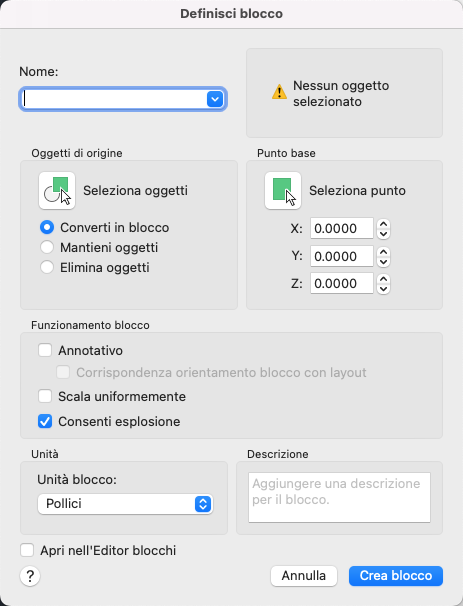

Finestra di dialogo Definisci blocco
Definisce e assegna un nome a un blocco.
BLOCCO (comando)
Insieme di strumenti: scheda Disegno > gruppo Blocco > Blocco, Crea.
Elenco di opzioni
Vengono visualizzate le opzioni seguenti.
Nome
Assegna un nome al blocco. Il nome può avere una lunghezza massima di 255 caratteri e contenere lettere, numeri, spazi e qualsiasi carattere speciale non utilizzato dal sistema operativo e da questo programma per altri scopi.
Il nome e la definizione del blocco vengono memorizzati nel disegno corrente.
Anteprima
Se si seleziona un blocco esistente in Nome, viene visualizzata un'anteprima del blocco.
Oggetti di origine
Specifica gli oggetti da includere nel nuovo blocco e se mantenere, eliminare o convertire in un'istanza di blocco tali oggetti dopo la creazione del blocco.
Specifica sullo schermo
Richiede di specificare gli oggetti quando viene chiusa la finestra di dialogo.
Seleziona oggetti
Chiude temporaneamente la finestra di dialogo Definizione di un blocco per consentire la selezione degli oggetti da includere nel blocco. Al termine della selezione degli oggetti, premere Invio per tornare alla finestra di dialogo.
Converti in blocco
Dopo la creazione del blocco, converte gli oggetti selezionati in un'istanza di blocco nel disegno.
Mantieni oggetti
Dopo la creazione del blocco, mantiene gli oggetti selezionati come oggetti distinti del disegno.
Cancellazione di oggetti
Dopo la creazione del blocco, elimina gli oggetti selezionati dal disegno.
Oggetti selezionati
Visualizza il numero di oggetti selezionati.
Punto base
Specifica un punto di inserimento base per il blocco. Le coordinate di default sono 0,0,0.
Richiede di specificare il punto base quando viene chiusa la finestra di dialogo.
Seleziona punto base di inserimento
Chiude temporaneamente la finestra di dialogo per consentire di specificare un punto base di inserimento nel disegno corrente.
X
Specifica il valore della coordinata X.
Y
Specifica il valore della coordinata Y.
Z
Specifica il valore della coordinata Z.
Funzionamento blocco
Specifica il funzionamento del blocco.
Scala uniformemente
Specifica se impedire o meno che il riferimento di blocco venga scalato non uniformemente.
Annotativo
Specifica che il blocco è annotativo.
Corrispondenza orientamento blocco con layout
Specifica che l'orientamento dei riferimenti di blocco nelle finestre di layout dello spazio carta corrisponde all'orientamento del layout. Questa opzione non è disponibile se l'opzione Annotativo è deselezionata.
Consenti esplosione
Specifica se il riferimento di blocco può essere o meno esploso.
Units
Specifica le unità per il blocco.
Unità blocco
Specifica le unità di inserimento per il riferimento di blocco.
Descrizione
Specifica la descrizione di testo del blocco.
Apri nell'Editor blocchi
Apre la definizione di blocco corrente nell'Editor blocchi quando la finestra di dialogo viene chiusa.
