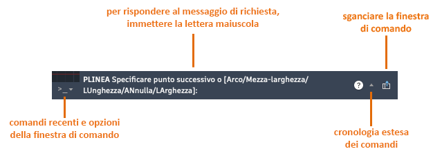

Rispondere ai messaggi di richiesta della riga di comando
Dopo l'invio di un comando, è possibile che venga visualizzata una serie di messaggi di richiesta alla riga di comando. Ad esempio, dopo che si è immesso PLINEA e si è specificato il primo messaggio di richiesta, viene visualizzato il seguente messaggio di richiesta:
PLINEA Specificare punto successivo o [Arco/Mezza-larghezza/LUnghezza/ANnulla/LArghezza]:
In questo caso, l'impostazione di default prevede la specifica del punto successivo. È possibile immettere i valori delle coordinate X, Y o fare clic su una posizione nell'area di disegno.
Per scegliere un'opzione diversa, specificare l'opzione immettendo la lettera maiuscola. Queste lettere possono essere immesse indifferentemente in maiuscolo o in minuscolo. Ad esempio, per scegliere l'opzione Larghezza, immettere LA e premere INVIO.

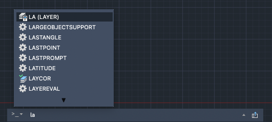

  • Completamento automatico. Completa il nome del comando o della variabile di sistema durante la digitazione.
  • Elenco dei suggerimenti della riga di comando. Visualizza un elenco di comandi o variabili di sistema contenenti o corrispondenti alle lettere digitate. Il programma offre suggerimenti per le voci contenenti errori di ortografia.

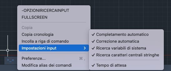

  • Correzione automatica. Comandi digitati frequentemente in modo errato. Il programma aggiunge automaticamente le parole digitate in modo errato, e poi corrette per un numero specificato di volte, al file AutoCorrectUserDB.pgp. È possibile aggiornare uno di questi file di testo anche manualmente.
  • Selezione ciclica del comando. Consente di scorrere ciclicamente i comandi già utilizzati nella sessione corrente premendo i tasti freccia. I comandi recenti vengono visualizzati anche da un pulsante freccia all'estremità sinistra della riga di comando.
È possibile modificare le impostazioni per queste opzioni dal menu della riga di comando.
