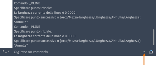

Utilizzo della cronologia estesa dei comandi
È inoltre possibile visualizzare una cronologia estesa dei comandi senza aprire una finestra separata. Premere F2 o utilizzare il controllo disponibile all'estremità destra della riga di comando per visualizzare la cronologia dei comandi estesa.
Per copiare negli Appunti tutto il testo della cronologia dei comandi, fare clic con il pulsante destro del mouse e scegliere Copia cronologia dal menu di scelta rapida oppure immettere il comando COPIACRONO. Per salvare automaticamente i comandi in un file di registro a partire dal comando successivo, immettere il comando LOGFILEON.
