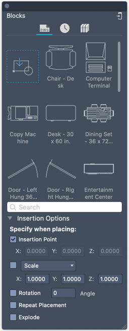

Visualizza la tavolozza Blocchi, che è possibile utilizzare per l'inserimento di blocchi e disegni nel disegno corrente.
Metodi di accesso
Insieme di strumenti: .
Menu: .
Selezionare un blocco da inserire selezionandolo dai blocchi nel disegno corrente, dai blocchi utilizzati di recente o da una libreria di blocchi. È inoltre possibile individuare un disegno da inserire come blocco.
- Immettendo -INSER al prompt dei comandi, vengono visualizzate le relative opzioni.
- L'inserimento di un file di disegno come blocco consente anche di importare tutte le relative definizioni di blocco nel disegno corrente.
Nota: Per accedere alla finestra di dialogo Inserisci blocco classica, utilizzare il comando INSERCLASSICO.
Suggerimento: È consigliabile inserire un blocco da una libreria di blocchi. Una libreria di blocchi può essere un file di disegno che memorizza definizioni di blocco correlate oppure una cartella che contiene file di disegno correlati, ciascuno dei quali può essere inserito come blocco. Entrambi i metodi consentono la standardizzazione dei blocchi che vengono resi accessibili per più utenti.
