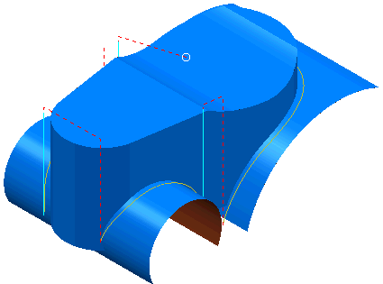

Superficie selezionata

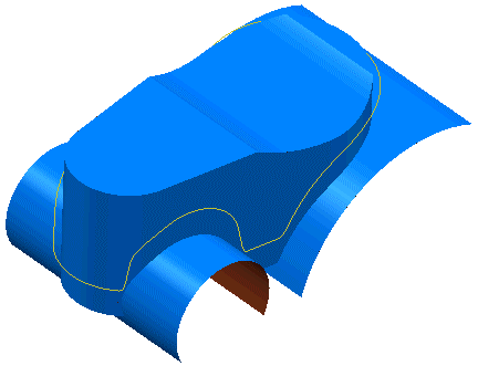

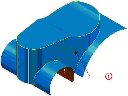

Usare la scheda Superficie per determinare se si usa il taglio swarf:

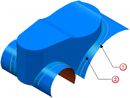

Sulla scheda Fresatura si può impostare:

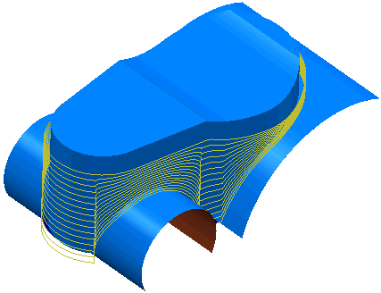

Usando Sovrametallo
Senza Sovrametallo
