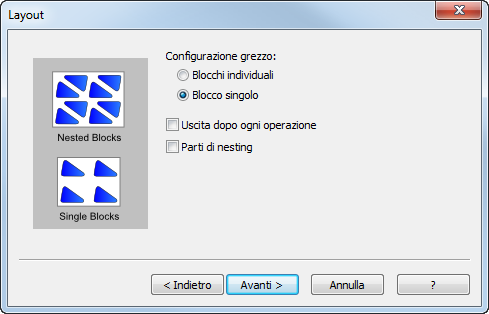

Per creare il layout di un blocco singolo:
  1. Selezionare Blocco singolo nella finestra di dialogo Layout per visualizzare le opzioni Blocco singolo.
  2. Selezionare Uscita se si vuole che l'utensile si ritragga nella posizione home dopo ciascuna operazione.
  3. A scelta selezionare Parti di nesting per visualizzare le opzioni di raggruppamento.
  4. Fare clic su Avanti per visualizzare la finestra di dialogo Grezzo.
