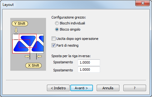

Si possono impostare le seguenti opzioni di raggruppamento nella finestra di dialogo Layout:
Parti di nestingFeatureCAM ruota e capovolge la geometria della parte per trovare il layout più efficiente, per ridurre il materiale di scarto quando si tagliano alcune parti.
Spostamento X e Spostamento Y — La distanza tra le origini degli oggetti raggruppati negli assi X e Y.
Nota: Queste opzioni si applicano solo alla riga o alla colonna invertite; la spaziatura tra oggetti della stessa riga o colonna dipende dai valori di Spaziatura X e Spaziatura Y nella finestra di dialogo Configurazione.
Nota: Queste opzioni sono disponibili solo se si seleziona Parti di nesting.
Suggerimento: Si possono inserire valori negativi.
Fare clic su Avanti per visualizzare la finestra di dialogo Anteprima.
