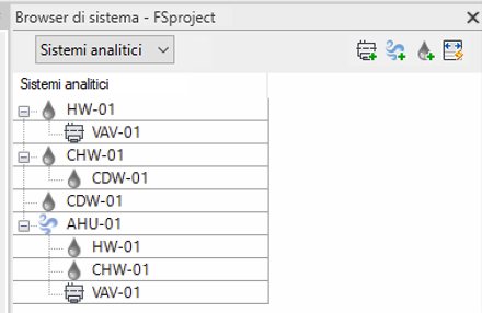

Il Browser di sistema visualizza la gerarchia dei sistemi analitici e dell'attrezzatura della zona.

  3. La struttura nel Browser di sistema visualizza la gerarchia dei sistemi analitici e dell'attrezzatura della zona. I circuiti ad acqua e i sistemi dell'aria vengono mostrati al livello superiore con i relativi circuiti ad acqua e l'attrezzatura della zona associati mostrati di seguito.
    Se un elemento non è ancora stato definito completamente, viene visualizzata un'icona di avvertenza nel Browser di sistema.
