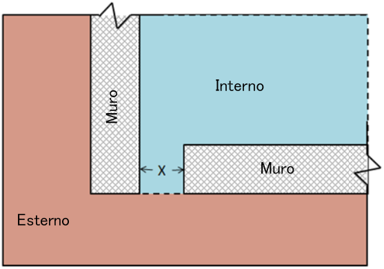

Questo concetto può essere illustrato come segue, ovvero mostrando la vista della pianta di due muri di delimitazione di un vano interno con uno spazio tra di essi di X dimensioni.
Quando Risoluzione vano analitico = 18 pollici (457,2 mm):
