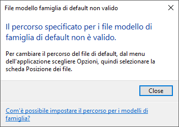

Attenzione La rimozione dei pacchetti di contenuti essenziali potrebbe causare la visualizzazione del seguente messaggio in Revit a causa della mancata individuazione di modelli di famiglia nel percorso corrispondente specificato nel file Revit.ini.
