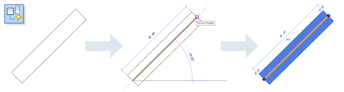

  1. Creare un elemento analitico o un pannello analitico.
  2. Nella scheda contestuale Modifica dell'elemento gruppo Coordinamento, fare clic su (Associazione assistita) per attivare l'associazione automatica tra gli elementi sovrapposti fisici e analitici.
    Nota: Per default, l’opzione Associazione assistita è disattivata. Questa impostazione viene salvata per sessione. Se si riavvia Revit, verranno ripristinate le impostazioni di default di Associazione assistita.
  3. Disegnare l'elemento analitico su uno fisico. Se l'associazione è stata eseguita correttamente, il modello fisico viene evidenziato.
Il comando Associazione assistita valuta l'intersezione tra il riquadro del contorno degli elementi analitici e il riquadro del contorno di quelli fisici. Se più del 70% del riquadro di delimitazione dell'elemento analitico interseca il riquadro di quello fisico, verrà creata un'associazione tra questi due elementi. Il valore delle percentuali di intersezione dei riquadri è hardcoded.
