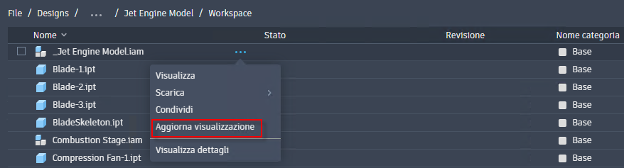

Aggiornamento della visualizzazione di file
I file di visualizzazione possono essere aggiornati in modo che sia disponibile il file DWF più recente di un file CAD. Quando un file di visualizzazione viene aggiornato, il lavoro viene inviato al server dei lavori per l'elaborazione. Il comando Aggiorna file di visualizzazione è disponibile solo se il server dei lavori è abilitato e attivato.
  1. Selezionare l'area di lavoro File nel riquadro di navigazione.
  2. Posizionare il puntatore su una riga e selezionare l'icona con i puntini di sospensione del file da aggiornare.
  3. Nota: Sui dispositivi touchscreen, toccare una riga a destra del nome file per visualizzare l'icona con i puntini di sospensione.
  4. Selezionare Aggiorna visualizzazione per inviare il lavoro a Job Processor.

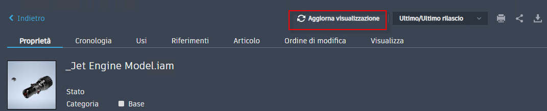

In alternativa, selezionare il comando "Aggiorna visualizzazione" disponibile nella pagina dei dettagli del file.

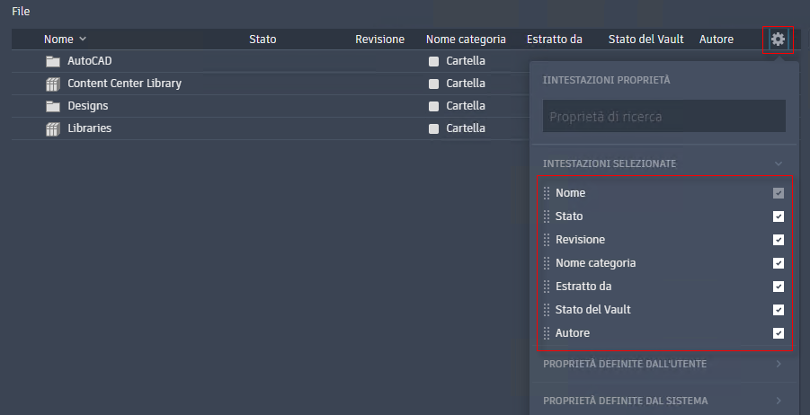

Modifica delle intestazioni della tabella dati
È possibile modificare o riordinare l'ordine di visualizzazione delle intestazioni e aggiungere proprietà generate dal sistema o dall'utente all'intestazione.
Nota: Se l'icona Configura colonne non è visibile, significa che le colonne di default vengono applicate dall'amministratore.
Come modificare le intestazioni della tabella:
  1. Selezionare l'icona Configura colonne all'estrema destra dell'intestazione della tabella.
  2. Selezionare le proprietà da visualizzare.
  3. Fare clic, o toccare e tenere premuto sui dispositivi touchscreen, per trascinare un'intestazione e riordinare l'ordine di visualizzazione. Premere CTRL o MAIUSC per selezionare più proprietà.
  4. Per nascondere un'intestazione, deselezionare la relativa casella di controllo.
  5. È sempre possibile tornare alle proprietà impostate in origine dall'amministratore.
    • Fare clic su Ripristina ordine di default per impostare l'ultimo ordine di default configurato dall'amministratore.

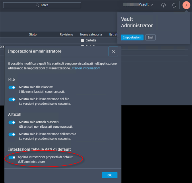

Per gli amministratori:
Gli amministratori possono configurare le colonne richieste e applicare la stessa procedura a tutti gli utenti. Una volta applicata questa configurazione, gli utenti non amministratori non possono modificare le colonne di default nell'area di lavoro File, Articoli, Ordine di modifica e Cerca. Attualmente, le intestazioni definite dall'amministratore non vengono applicate nell'area di lavoro di ricerca.
Nota: Attivare l'opzione Applica intestazioni proprietà di default dell'amministratore in Impostazioni amministratore.
  5. Fare clic su Imposta default.
  6. È sempre possibile tornare alle proprietà originariamente impostate dall'amministratore precedente o impostate dal sistema.
    • Fare clic su Ripristina > Ordine di default per impostare l'ultimo ordine di default configurato dall'amministratore.
    • Fare clic su Ripristina > Ordine di default del sistema per impostare l'intestazione delle proprietà di default del sistema.
