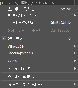

ビューポートの表示および設定用の一般的なオプションを調整するには、このメニューを使用します。
[一般] (General)メニュー
注:  このメニューはカスタマイズできます。詳細については、下記の「手順」セクションを参照してください。
インタフェース
		 - ビューポート最大化(Maximize Viewport)、ビューポートを復元(Minimize Viewport)
ビューポートを最大化または最小化するように選択します。
		キーボード ショートカット: [Alt]+[W]
- アクティブ ビューポート(Active Viewport)
現在表示されているビューポートのサブメニュー リストからアクティブなビューポートを選択します。
- ビューポートを無効(Disable Viewport)
他のビューポートで変更が加えられても、ビューポートを更新しないようにします。使用不可能なビューポートがアクティブな場合、その動作は通常時と変わりません。ただし、別のビューポートでシーンを変えると、無効になっているビューポート内のビューは、このビューポートをもう一度アクティブにするまでは変わりません。複雑なジオメトリを処理しているときは、このコントロールを使用すると、画面の再描画にかかる時間を短縮できます。
		ビューポートが無効になっている場合は、ビューポート ラベル メニューの右側に「<無効>」と表示されます。
		キーボード ショートカット: D
- [プレゼンテーション モード]
境界を使用せずに、フローティング ビューポートをフルスクリーンに変更します。
		キーボードショートカット: [Ctrl]+[スペースバー]
-  グリッドを表示(Show Grids)
ホーム グリッドの表示と非表示を切り替えます。他のグリッド表示には影響しません。
		キーボード ショートカット: [G]
- ViewCube
ViewCube 表示用のオプションが表示されます。
- SteeringWheels
SteeringWheels 表示用のオプションが表示されます。
- xView
xView のサブメニューが表示されます。詳細については、「xView を使用する」を参照してください。
-  プレビューを作成(Create Preview)
- [プレビューを作成](Create Preview)サブメニューが表示されます。
- ビューポート設定(Configure Viewports)
[ビューポート設定](Viewport Configuration)ダイアログ ボックスが表示されます。
-  2D パン ズーム モード(2D Pan Zoom Mode)(Nitrous ディスプレイでのカメラ ビュー、パース ビュー、スポットライト ビューのみ)
2D パン ズームを有効にするには、この項目を選択します。2D パン ズーム モードがアクティブになると、このメニュー項目の横にチェック マークが付き、
 ボタンがアクティブになり、2D パン ズーム ビューポート メニューが他のビューポート ラベル メニューの右側に表示されます。

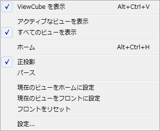

		このサブメニューは ViewCube を表示および使用するためのオプションを提供します。
 - ViewCube を表示(Show the ViewCube)
- ViewCube の表示と非表示を切り替えます
キーボード ショートカット: [Alt]+[Ctrl]+[V]
 - アクティブなビューを表示(Show for Active View)
アクティブなビューポート内でのみ ViewCube が表示されます。
- すべてのビューを表示(Show for All Views)
アクティブであるかどうかに関らず、すべてのビューポート内で View Cube が表示されます。
 - ホーム(Home)
モデルのホーム ビューが表示されます。
		キーボード ショートカット: [Alt]+[Ctrl]+[H]
 - 正投影(Orthographic)
ビューが正投影ビューに変更されます。
		注: このオプションを選択すると、POV メニューの設定も変更されます。
- パース(Perspective)
ビューがパース ビューに変更されます。
 - 現在のビューをホームに設定(Set Current View as Home)
ビューポート内の現在のビューが、このシーンのホーム ビューとして定義されます。
- 現在のビューをフロントに設定(Set Current View as Front)
現在のビューがこのモデルのフロント ビューとして定義されます。
		注: 最初にビュー ツールを使って、モデルのフロントだと考える部分が前面に見えるように、またモデルのトップが上を向くようにビューの方向を設定してから、[現在のビューをフロントに設定](Set Current View as Front)を選択する必要があります。
- フロントをリセット(Reset Front)
フロント ビューを、シーンのオリジナルのフロント ビューに戻します。
 - 設定(Configure)
[ビューポート設定](Viewport Configuration)ダイアログ ボックスの[ViewCube]パネルが表示されます。

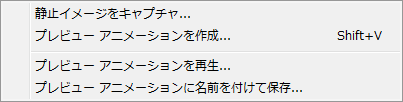

		   - 静止イメージをキャプチャ(Capture Still Image)
-  レンダリング フレーム ウィンドウでアクティブ ビューポートのスナップショットを作成します。このウィンドウでは、そのスナップショットをイメージ ファイルとして保存できます。
- プレビュー アニメーションを作成(Create Preview Animation)
-  [プレビューを作成](Make Preview)ダイアログ ボックスが表示され、現在のビューポートのアニメーションから、AVI ファイルやカスタム ファイル タイプのプレビューを作成できます。
 - プレビュー アニメーションを再生(Play Preview Animation)
- Windows 標準の Media Player が開き、現在のプレビュー アニメーションが表示されます。
- プレビュー アニメーションに名前を付けて保存(Save Preview Animation As)
			 _scene.avi
		   プレビュー アニメーションを別のファイル名で保存します。

		アクティブ ビューポートでホーム グリッドの表示を切り替えるには、次のいずれかの方法を実行します。
- 一般ビューポート ラベル([+])をクリックまたは右クリックしてから、[グリッドを表示](Show Grids)を選択します。
- [G]を押します。
