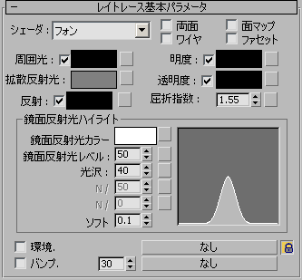

レイトレース マテリアルの[レイトレース基本パラメータ](Raytrace Basic Parameters)ロールアウトでは、マテリアルのシェーディング、カラー コンポーネント、反射または屈折、およびバンプをコントロールします。
インタフェース
このロールアウトの基本パラメータは、標準マテリアルの基本パラメータに似ていますが、レイトレース マテリアルのカラー コンポーネントは異なる動作を示します。
標準マテリアルと同じく、レイトレース カラー コンポーネント用のマップや、その他さまざまなパラメータを使用できます。カラー サンプルとパラメータの右の小さなボタンをクリックすると、マテリアル/マップ ブラウザが表示されます。ここで、対応する種類のマップを選択できます。同様なショートカット ボタンが[マップ](Maps)ロールアウトにもあります。マップをこれらの色のいずれかに割り当てた場合、ボタンには「M」と表示されます。 大文字の「M」は、対応するマップが割り当て済みで、アクティブであることを表します。小文字の「m」は、マップは割り当てられていても非アクティブ(オフ)であることを表します。
- [シェーダ](Shading)ドロップダウン リスト
- シェーダを選択します。[鏡面反射ハイライト](Specular Highlight)は、選択したシェーダのコントロール表示に切り替わります。選択肢は次のとおりです。

- 周囲光(Ambient)
- これは、標準マテリアルの周囲光カラーと同じではありません。レイトレース マテリアルでは、これで周囲光吸収関数を制御します。つまり、マテリアルがどれだけ周囲光を吸収するかを調整します。周囲光を白に設定すると、標準マテリアルで周囲光と拡散反射光カラーをロックしたのと同じ効果があります。既定値は黒です。

- 拡散反射光(Diffuse)
- 拡散反射光カラーを設定します。標準拡散反射光カラーの場合と同じです。これは、鏡面反射のない、オブジェクトの反射カラーです。反射と透明度の効果は、拡散反射光の効果の上に重ね合わせられます。[反射](Reflect)の値が 100 % (完全な白)の場合、拡散反射光カラーは見えません(標準マテリアルの場合とは異なります)。 既定値は 50 % グレーです。

- 反射(Reflect)
- 鏡面反射カラーを設定します。反射環境、つまり、シーンの残りの部分にかけるフィルタの色です。色の明度で反射量を制御します。反射カラーが飽和状態で、拡散反射光カラーが黒の場合、色付きクロム メッキ(色付きのクリスマス ツリーのボールなど)のような効果が得られます。既定値は黒(反射なし)です。

- 明度(Luminosity)
- 標準マテリアルの自己照明コンポーネントに似ていますが、拡散反射光カラーに依存しない点が異なります。赤い明度で青い拡散反射光のオブジェクトを作成できます。既定値は黒です。

- 透明度(Transparency)
- 標準マテリアルのフィルタ カラーと標準マテリアルの不透明コントロールを合わせたものに相当します。このカラーでは、オブジェクトの背後のシーン エレメントに、レイトレース マテリアルのフィルタをかけます。黒は不透明、白は完全な透明で、その間に値を設定すると、レイトレースされたオブジェクトの背後のオブジェクトにフィルタがかかります。拡散反射光コンポーネントと透明度コンポーネントが完全に飽和状態のカラーの場合、色の付いたガラスの効果が得られます。不透明度を上げたいときは、透明カラーの色を選択して拡散反射光カラーにコピーし、拡散反射光カラーを完全に飽和させてから透明度を調整します。既定値は黒(透明度なし)です。

- 屈折指数(Index of Refr)
- 屈折指数(IOR)では、透過照明をマテリアルでどの程度正確に屈折するかを制御します。空気の IOR である 1.0 では、透明なオブジェクトの向こう側にあるオブジェクトは歪んで見えません。1.5 では、ガラス玉を通したように、背後のオブジェクトが大きく歪みます。IOR を 1.0 よりわずかに低い値に設定すると、オブジェクトがそのエッジで反射して、水中の泡のように見えます。既定値は 1.55 です。

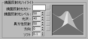

[鏡面反射光ハイライト](Specular Highlight)領域
この領域のコントロールでは、鏡面反射光ハイライトを制御します。鏡面反射光ハイライトは、シーンにおいてライトを反射するレイトレースされたオブジェクトのサーフェスをシミュレートする機能です。シーンでこの色やライトの強度を変更すると、鏡面反射光ハイライトの表示を変更できます。
標準マテリアルの場合と同じく、この領域で値を調節すると、右に表示されているハイライト カーブが変化し、効果の状態を知る手がかりとなります。サンプル スロットのマテリアル プレビューも更新されます。

[鏡面反射光ハイライト](Specular Highlight)領域に表示されるその他のコントロールは、アクティブなシェーダによって変わります。このロールアウト最上部の[シェーディング](Shading)の右側に表示されます。これらのハイライト コントロールは、標準マテリアルのシェーダーのコントロールと同じです。
次に、レイトレース マテリアルに使用可能なハイライト コントロールを示します。
- 環境(Environment)
- このレイトレース マテリアルにローカルな環境マップを指定するには、このボタンをクリックします。このボタンで別のマップを指定しない限り、反射と透明度ではシーン全体の環境マップが使用されます。このコントロールにより、オブジェクトごとに異なる環境マップを使用したり、シーンに環境設定がない場合でも指定したオブジェクトに環境を提供することができます。

- バンプ(Bump)
- マップ ボタンをクリックすると、バンプ マップが割り当てられます。このボタンはショートカットです。[マップ](Maps)ロールアウトでバンプ マップを割り当てることもできます。
バンプ量を変更するには、スピナーをクリックします。マップを切り替えるには、このチェック ボックスを使用します。
