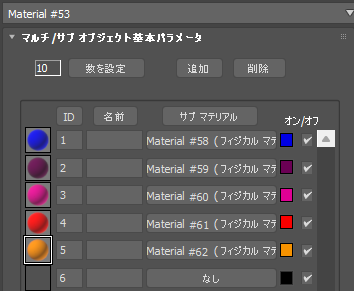

[Material ID]ロールアウトでは、選択した配列内のクローンにマテリアル ID を適用する方法をコントロールできます。このロールアウトのパラメータを利用するには、配列に
マルチ/サブオブジェクト マテリアルを割り当て、サブマテリアルを割り当てる必要があります。

- マルチ/サブオブジェクト マテリアルは、次の例で使用されている配列に割り当てられます。5つのサブマテリアルにソリッド カラーが割り当てられます。

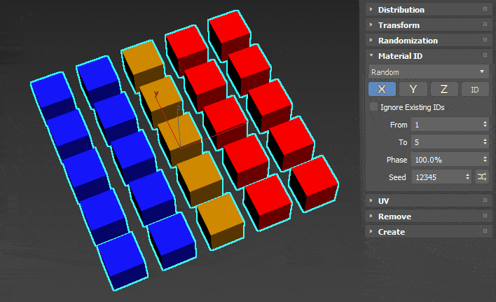

- Random:
- マテリアル ID は、選択した方向に基づいてランダムにクローンに割り当てられます。
- X: 次の例では、1、5、4 (1-青、5-オレンジ、4-赤)の ID が X 軸に沿ってランダムに表示されます
- Y: 次の例では、1、5、4 (1-青、5-オレンジ、4-赤)の ID が Y 軸に沿ってランダムに表示されます
- Z: 次の例では、Z 軸に沿って単一のクローンがあるため、1 つの ID (1-青)のみが表示されます
- [ID]: 次の例では、CloneID がマテリアル ID の割り当てに使用されます。[N Times]の値を増やすと、マテリアル ID が繰り返されます。

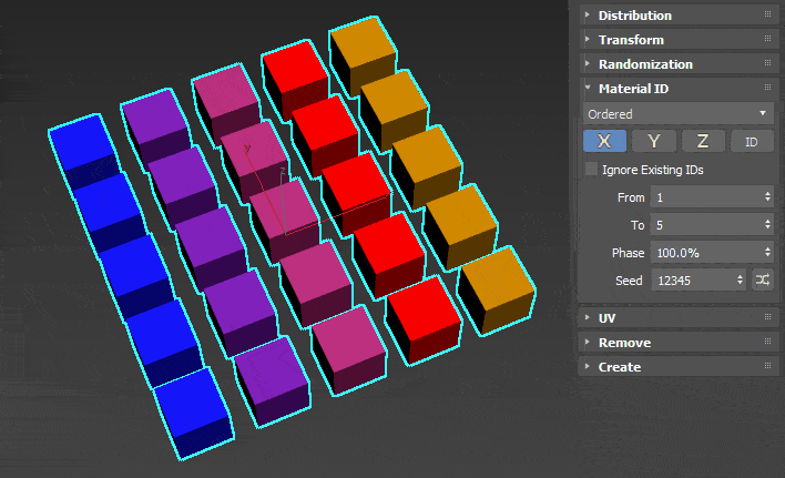

- Ordered
- マテリアル ID は、選択した方向に基づいてクローンに順番に割り当てられます。
- X: 次の例では、1 ~ 5 (1-青、2-紫、3-ピンク、4-赤、5-オレンジ)の ID が X 軸に沿って順番に表示されます
- Y: 次の例では、1 ~ 5 (1-青、2-紫、3-ピンク、4-赤、5-オレンジ)の ID が Y 軸に沿って順番に表示されます
- Z: 次の例では、Z 軸に沿って単一のクローンがあるため、1 つの ID (1-青)のみが表示されます。
- [ID]: 次の例では、CloneID がマテリアル ID の割り当てに使用されます。[N Times]の値を増やすと、マテリアル ID が隣接するクローン上で繰り返されます。

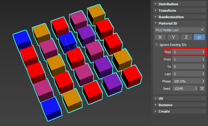

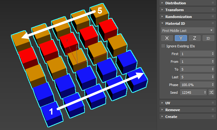

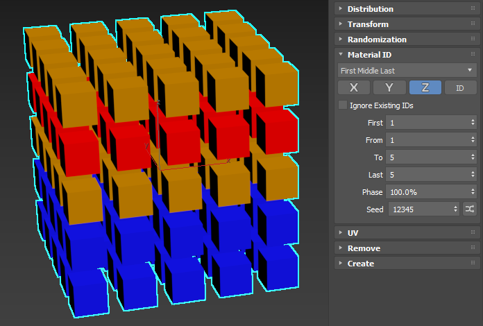

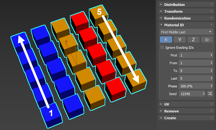

- First Middle Last
- 指定されたマテリアル ID は最初と最後のクローンに割り当てられ、残りのマテリアル ID はランダムに割り当てられます。結果は、選択した方向に基づいて変化します。
- X: 次の例では、最初のクローン(1)にマテリアル ID 1 (青)が割り当てられ、最後のクローン(5)にマテリアル ID 5 (オレンジ)が割り当てられます。これらの行の X 軸に沿った他のクローンにも、同じマテリアル ID が割り当てられます。
- Y: 次の例では、最初のクローン(1)にマテリアル ID 1 (青)が割り当てられ、最後のクローン(5)にマテリアル ID 5 (オレンジ)が割り当てられます。これらの行の Y 軸に沿った他のクローンにも、同じマテリアル ID が割り当てられます。
- Z: 次の例では、Count Z パラメータが調整され、グリッドがクローン 5 つ分だけ高くなっています。最初のクローン(1)にマテリアル ID 1 (青)が割り当てられ、最後のクローン(5)にマテリアル ID 5 (オレンジ)が割り当てられます。これらの行の Z 軸に沿った他のクローンにも、同じマテリアル ID が割り当てられます。

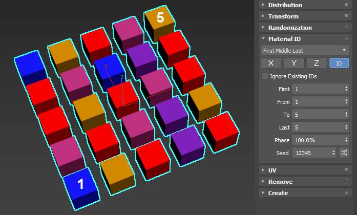

- ID: 次の例では、最初のクローン(1)にマテリアル ID 1 (青)が割り当てられ、最後のクローン(5)にマテリアル ID 5 が割り当てられます。残りのクローンのクローン ID は、マテリアル ID の割り当てに使用されます。

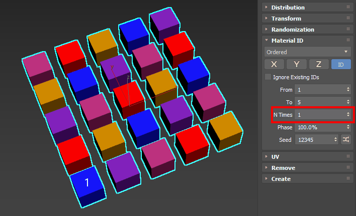

- N Times
[Random]または[Ordered]方法を選択し、方向が[ID]に設定されている場合にのみ使用できます。
各マテリアル ID が配列内で繰り返される回数を指定します。

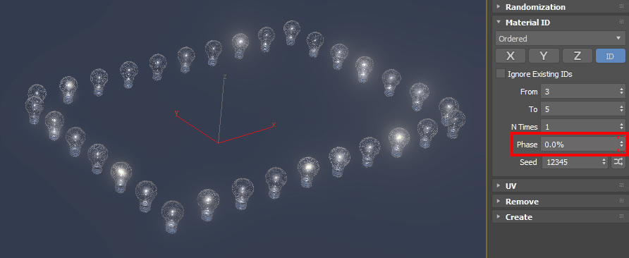

- Phase
- 割り当てられたマテリアル ID を循環します。
- 次の例は、Phase パラメータを調整したときに、クローンがマテリアル ID を 1 から 5 に循環する様子を示しています。
- Phase パラメータをアニメートすると、下の電飾で示すように、面白いエフェクトを作成できます。この例では、この配列に割り当てられたマルチ/サブオブジェクト マテリアルは、電球フィラメントに対して 2 つの異なるマテリアル ID (on と off)を持っています。Phase パラメータの値が変化すると、フィラメントのマテリアルはクローン間で循環します。Phase パラメータをアニメートすると、電飾が光り輝きます。
