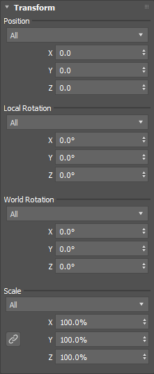

[Array]モディファイヤの[Transform]ロールアウトには、配列内のクローンの位置、回転、スケールを調整するコントロールがあります。
Position
次の変換オプションは、[Distribution]方法が[Grid]に設定されている場合にのみ使用できます。「[Array]モディファイヤの[Distribution]ロールアウト([Grid])」を参照してください。

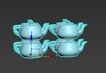

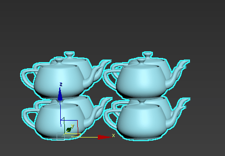

- All
- 各クローンを X、Y、Z パラメータで指定した距離だけ移動します。すべてのクローンが最初のクローンから外側に移動します。
- 次の例では、X、Y、Z パラメータを 10 に設定しています。

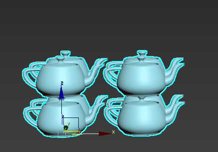

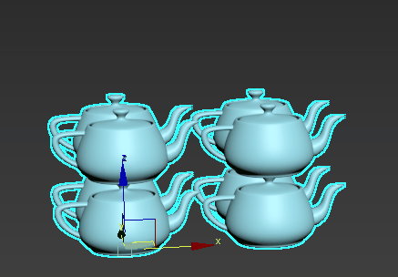

- Incremental
- 各クローンを X、Y、Z パラメータで指定した距離だけ連続的に移動します。
- 次の例では、X、Y、Z パラメータを 3 に設定しています。

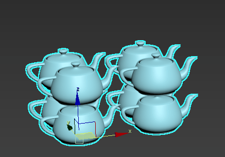

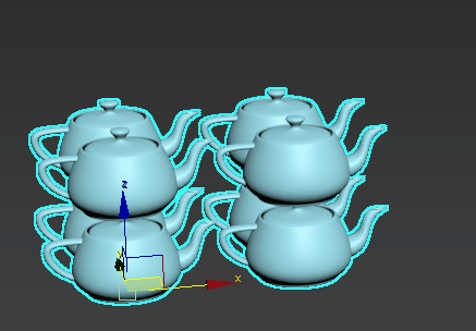

- By Axis
- 各行を X、Y、Z パラメータで指定した距離だけ移動します。

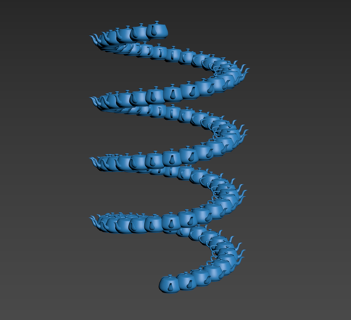

- Axial
- 配列の主軸に沿って各クローンを連続的に移動します。これを使用して、ヘリカル パターンを作成します。次の例では、[Axial]が 40 に設定されています。

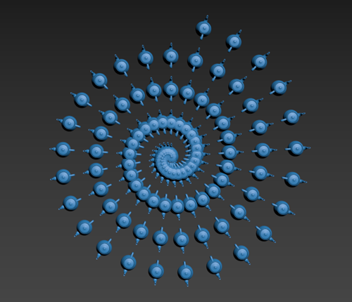

- Radial
- 各クローンを配列の主軸の接線方向に(主軸に近づくまたは遠ざかるように)連続的に移動します。これを使用して、スパイラル パターンを作成します。次の例では、[Radial]は 0.3 に設定されています。
