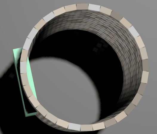

- Pick Cull Object
- カリングオブジェクトを選択すると、選択したポリゴン オブジェクトのボリュームの外側にあるクローンが削除されます。
- 次の例では、長方形がカリング オブジェクトです。長方形のボリュームの内側にあるレンガを除く、タワーのすべてのレンガが削除されます。
注: 結果を予測できるように、カリング オブジェクトに開いた穴やギャップがないことを確認します。
注: [Pick Cull Object]を右クリックし、[Clear Cull Object]を選択してカリング オブジェクトをリセットします。

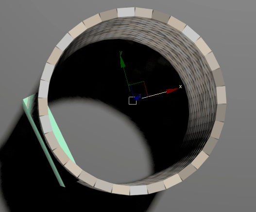

- Invert
- 選択すると、選択したポリゴン オブジェクトのボリュームの内側にあるクローンが削除されます。
- 次の例では、このパラメータを使用してレンガのタワーに開口部を作成しています。レンガを完全に囲むように長方形(カリングオブジェクト)が配置されています。長方形を非表示にすると、長方形のボリューム内のレンガがタワーから削除されているのが分かります。
