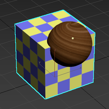

- マテリアルを使用(Use Material)
- 有効にすると、ブール演算の結果にオペランドのマテリアルが使用されます。
- ブール演算オペランドが基本オブジェクトと異なるマテリアルを使用する場合、両方のマテリアルが結果に組み合わせられます。

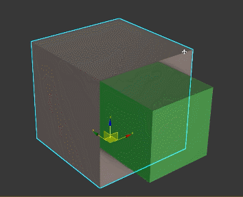

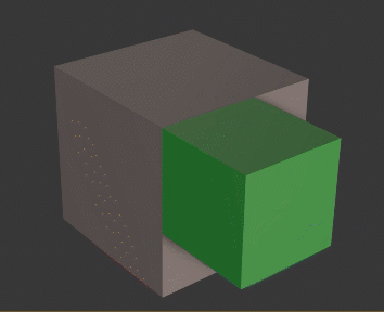

- OpenVDB: ベース オブジェクトがボリュームに変換されます。OpenVDB を選択すると、オペランドがボリュームに変換され、ブール演算が計算されます。ブール演算の結果は、メッシュされた四辺形ポリゴンに変換し直されます。
OpenVDB 方法を使用すると、隙間のないジオメトリからトポロジに依存しない結果を生成できます。OpenVDB 方法は、ポリゴン エラーを含むオペランドのようなメッシュの問題を確実に計算し、軽減します。
この方法は、従来の「メッシュ」方法が失敗する問題のあるジオメトリで成功する場合が多くあります。ただし、元のジオメトリの詳細は失われます。OpenVDB 方法を使用した詳細なワークフロー例については、「[ブール演算](Boolean)モディファイヤを使用してスクリュードライバを作成する」を参照してください。

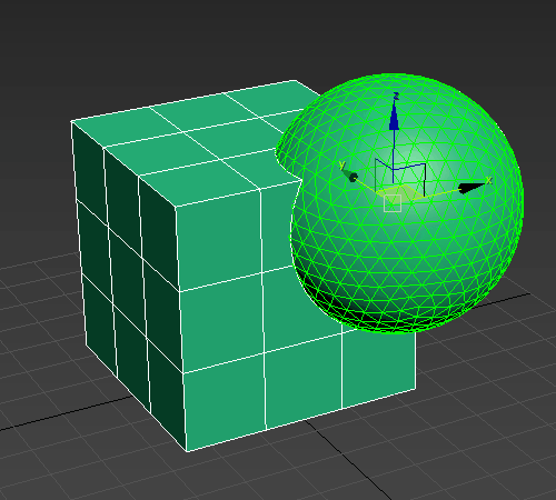

- 形跡(Imprint)
- このオプションは、オペランドリスト内のオペランドの場合にのみ使用できます。
- オンの場合、[形跡](Imprint)は面を分割し、基本オブジェクトに新しいエッジを追加します。交差エッジは、面を削除または追加せずに、オペランドと基本オブジェクトの間に挿入されます。
- 次の例では、球(オペランド)と正方形(ベースメッシュ)が統合されています。インプリントが有効な場合、新しい交差エッジが正方形に挿入されます。
注: 形跡演算は、同一平面のオペランド(面が完全に位置合わせされているため、接触しているが重なっていないオペランド)をサポートします。

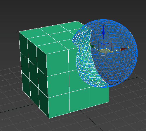

- クッキー(Cookie)
- このオプションは、オペランドリスト内のオペランドが選択されている場合にのみ使用できます。
- オンの場合、オペランドからベースメッシュに面を追加せずにブール演算を実行します。選択したオペランドの面はブール演算結果には追加されません。[クッキー](Cookie)をオンに設定すると、メッシュに穴を開けたり、別のオブジェクト内のメッシュの一部にアクセスできるようになります。
- 次の例では、球(オペランド)が正方形(ベースメッシュ)から減算されます。クッキーが有効な場合、正方形に穴が開きます。
重要: クッキー演算を使用すると、開いたマニホールドメッシュが作成されます。
注: クッキー演算は、同一平面のオペランド(面が完全に位置合わせされているため、接触しているが重なっていないオペランド)をサポートします。
