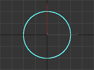

  5. 正面図に別の円柱を作成します(Cylinder002)。
  6. [修正](Modify)パネルで、次のパラメータを設定します。
    • 半径: 8.0
    • 高さ: -150.0
    • 側面: 30
  7. [移動ツール](Move Tool)を選択します。
  8. [キー入力変換](Transform Type-in) ([編集](Edit) > [キー入力変換](Transform Type-in))を選択し、[絶対値: ワールド](Absolute: World)XYZ の値を 0.0 に設定します
    これにより、円柱は最初の円柱と同様に原点に配置されます。

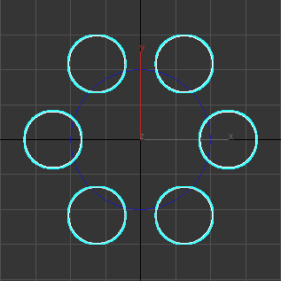

  11. [Distribution]ロールアウトで、次のように設定します。
    • [Distribution Method]: [Radial]
    • Count: 6
    • Radius: 25.0
    これで、6 つの円柱が作成した最初の円柱(Cylinder001)と部分的に交差するようになります。

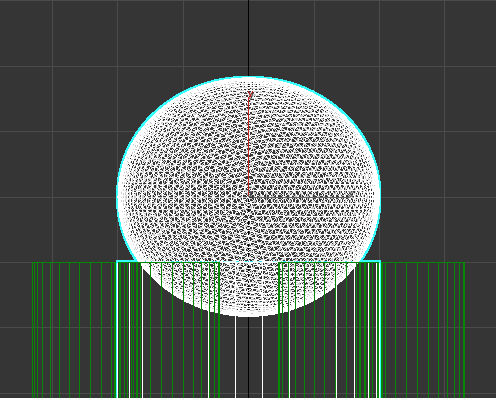

  12. 上面ビューで天球体を作成します(GeoSphere001)。
  13. [修正](Modify)パネルで、次のパラメータを設定します。
    • 半径: 20.0
    • セグメント: 20
  14. 天球体が長方形の形状になるまで、Y 軸でスケーリングします。
  15. 天球体を Cylinder001 の上部と重なるように配置します。

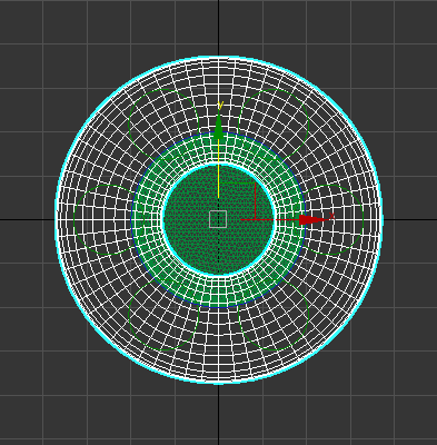

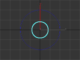

  16. 正面図にトーラスを作成します(Torus001)。
  17. [修正](Modify)パネルで、次のパラメータを設定します。
    • 半径 1: 25.0
    • 半径 2: 12
    • セグメント: 60
    • 側面: 30
  18. トーラスを Cylinder001 の中心に配置します。
  19. トーラスを選択した状態で、[移動ツール](Move Tool)を選択します。
  20. [キー入力変換](Transform Type-in) ([編集](Edit) > [キー入力変換](Transform Type-in))を選択し、[絶対値: ワールド](Absolute: World)Y の値を 22.0 に設定します

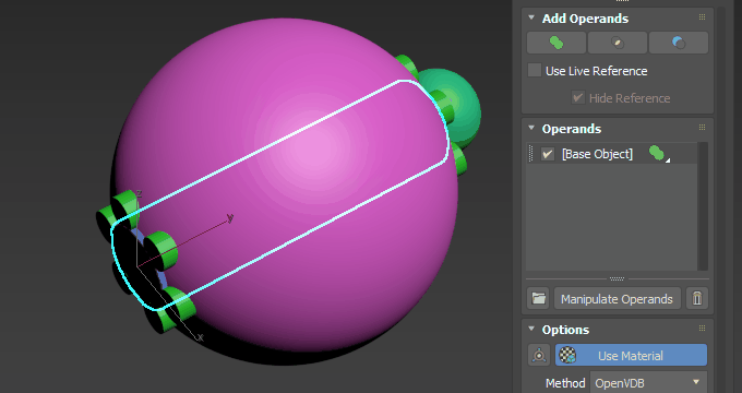

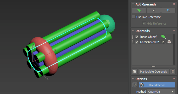

[ブール演算](Boolean)モディファイヤを追加してハンドルを作成する
  1. Cylinder001 を選択します。
  2. [修正](Modify)パネルで、[モディファイヤ リスト](Modifier List)から[ブール演算](Boolean)を選択します。
  3. [オプション](Options)ロールアウトで、方法を OpenVDB に設定します。
    ハンドル ジオメトリが VDB ベースのメッシュに変換されます。
  4. [オペランドを追加](Add Operands)ロールアウトで、[交差](Intersect)アイコン をクリックします。
  5. GeoSphere002 を選択します。
    この手順では、Cylinder001 の終端に丸みを付けます。

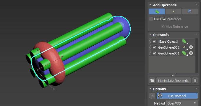

  6. [オペランドを追加](Add Operands)ロールアウトで、[和](Union)アイコン をクリックします。
  7. GeoSphere001 を選択します。
    これにより、ハンドルの丸みの付いた端がモデルの残りの部分に結合されます。

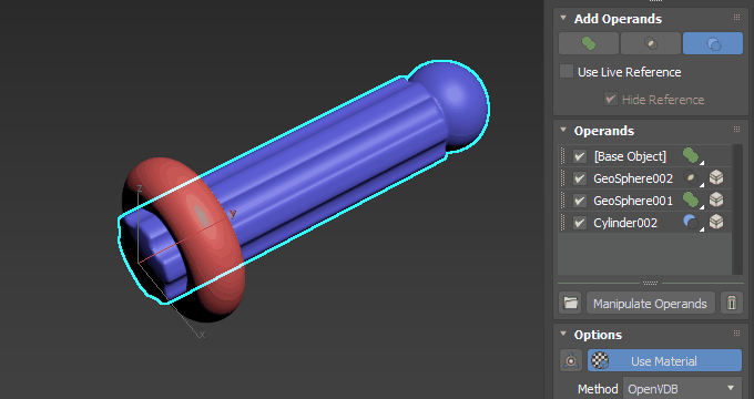

  8. [オペランドを追加](Add Operands)ロールアウトで、[減算](Subtract)アイコン をクリックします
  9. 6 つの円柱の配列である Cylinder002 を選択します。
    この手順では、ハンドルの一部が切り取られ、グリップに対してインデントが作成されます。

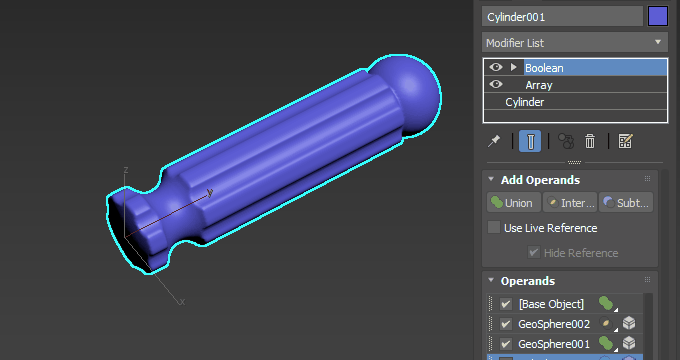

  10. [減算](Subtract)アイコンを有効にした状態で、Torus001 を選択します。
    この最後の手順では、ハンドルのベースにインデントを作成します。
