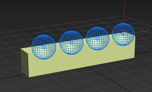

次の例では、ボックスから 4 つの球が減算されています。
[オペランドの操作](Manipulate Operands)がオンになり、青いオペランド ハンドルが表示されます。

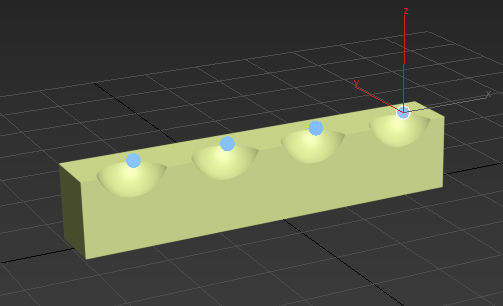

- [結果](Results): ブール演算の結果を表示します。オペランドは表示されません。

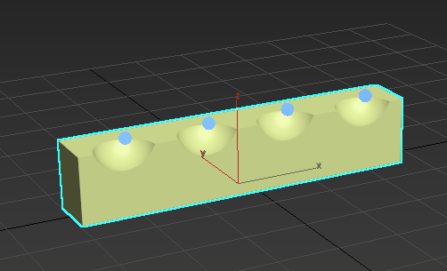

- [選択されたオペランド](Selected Operands): (既定値)ビューポートでオペランドを選択したときに、オペランドを表示します。

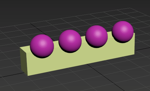

- [シェーディング](Shaded): シェーディング付きでオブジェクトを表示します

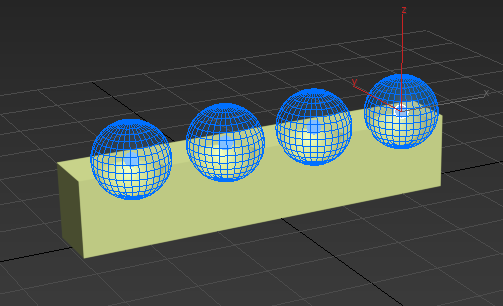

- [ワイヤとシェーディング](Wire & Shaded): (既定値)シェーディングされたワイヤ メッシュとしてオブジェクトを表示します
- 次の例では、[ワイヤ](Wire)、[シェーディング](Shaded)、[ワイヤとシェーディング](Wire & Shaded)の順にモードを切り替えます。

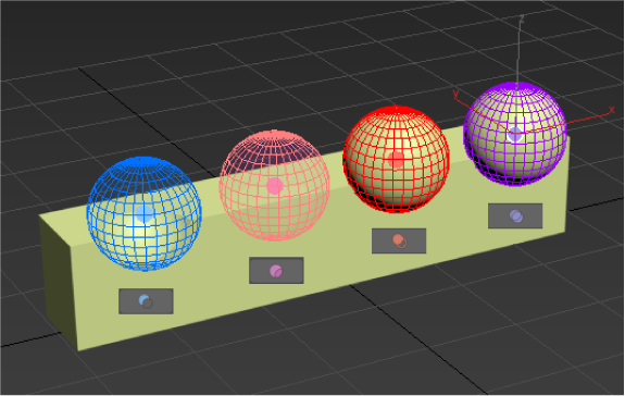

- オペランドのワイヤフレームとマニピュレータのカラーは、実行される演算のタイプに応じて変わります。次の例では、機能を説明するために、各オペランドに異なるブール演算(減算(subtract)
、分割(split)
、挿入(insert)
、合成(merge)
)を割り当てています。
