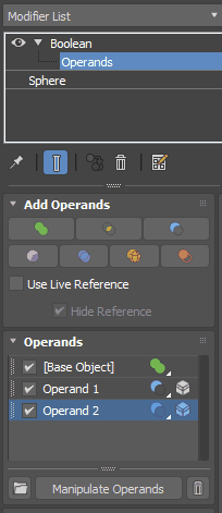

3: キャプチャされたオペランド()
ブール演算オペランドがブール演算モディファイヤの一部としてキャプチャされることを示します。
キャプチャされたオペランドは[オペランド](Operands)リストに表示され、キャプチャ済みを示すアイコン で示されます。次の例では、オペランド 2 は球です。モディファイヤ スタックで球をクリックすると、球の半径を調整してからブール演算モディファイヤに戻すことができます。キャプチャされたオペランドとライブ参照の詳細については、「[ブール演算](Boolean)モディファイヤの[オペランドを追加](Add Operands)ロールアウト」「ライブ参照を使用」パラメータを参照してください。
[オペランド](Operands)リストからキャプチャされたオペランドを選択すると、そのオペランドがモディファイヤ スタックに表示されます。モディファイヤ スタックでは、ブール演算モディファイヤの基本オブジェクトと選択したオペランドが線で区切られます。オペランドに複数のモディファイヤが適用されている場合、この線は選択内容を視覚的に示すのに役立ちます。この線は、キャプチャされたオペランドまたはそのモディファイヤがインスタンス化されている場合はグレーで表示され、インスタンス化されていない場合は青緑で表示されます。

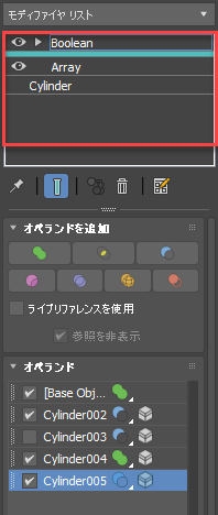

4: [オペランド](Operands)リスト
ブール演算に追加されたオペランドがリストに表示されます。

1 つのオペランドを選択するか、[Shift]キーを押しながら複数のオペランドを選択して、フォルダを含む[オペランド](Operands)リスト内の新しい位置にドラッグすることができます。オペランドが並べ替えられると、ブール演算は新しい順序を使用してオペランドを再計算します。
重要: オペランドのサーフェストポロジはそのままにする必要があります。オペランドが密でない場合、[オペランド](Operands)リストのオペランドの横にポイント三角形インジケータが表示されます。

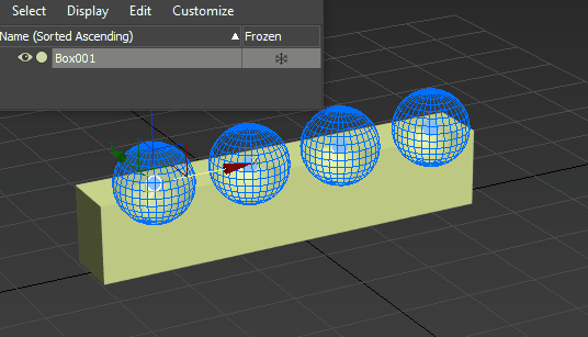

各オペランドのブール演算マニピュレータをアクティブにします。各マニピュレータは円形で色分けされています。マニピュレータを使用すると、ロールアウトを使用せずに特定のオペランドをすばやく選択できます。

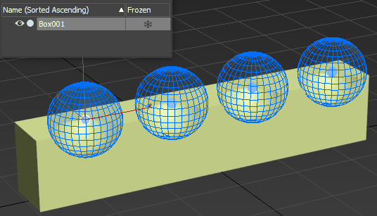

オペランドのワイヤフレームとマニピュレータのカラーは、実行されるブール演算のタイプに応じて変わります。次の例では、機能を説明するために、各オペランドに異なる操作(減算(Subtract)分割(Split)挿入(Insert)合成(Merge))を割り当てています。
