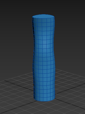

ターゲット オブジェクトを作成する
この例では、円筒がターゲット オブジェクトで、木製ハンドルを表します。
  1. 円筒を作成(Cylinder001)
  2. 次に、[パラメータ](Parameters)ロールアウトで、次のパラメータを設定します。
    • 半径: 10.0
    • 高さ: 80.0
    • 高さセグメント: 20
  3. 移動ツール(Move Tool)を選択します。
  4. [キー入力変換](Transform Type-in) ([編集](Edit) > [キー入力変換](Transform Type-in))を選択し、[絶対値: ワールド](Absolute: World)XYZ の値を 0.0 に設定します。
    これにより、円筒が原点に配置されます。
  5. [修正](Modify)パネルで、[モディファイヤ リスト](Modifier List)から[Noise]を選択します。
  6. [パラメータ](Parameters)ロールアウトで次の値を設定します。
    • スケール: 30.0
    • 強さ (X): 10.0
    • 強さ (Y): 10.0
    これらのパラメータを設定すると、円筒が有機的な形状になります。

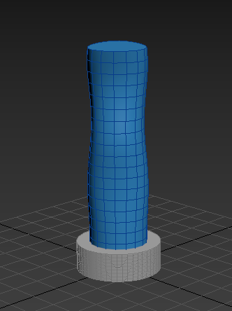

コンフォーム オブジェクトを作成します
この例では、バンドのセットが木製ハンドルに一致しています。
  1. 次のパラメータを使用して、別の円筒(Cylinder002)を作成します。
    • 半径: 15.0
    • 高さ: 10.0
    • 高さセグメント: 20
    • 側面: 50
  2. [移動ツール](Move Tool)を選択します。
  3. [キー入力変換](Transform Type-in) ([編集](Edit) > [キー入力変換](Transform Type-in))を選択し、[絶対値: ワールド](Absolute: World)の X、Y、Z の値を 0.0 に設定します。
    これにより、円筒が原点に配置されます。
  4. Cylinder002 を選択します。
  5. [修正](Modify)パネルで、[モディファイヤ リスト](Modifier List)から[Edit Poly]を選択します。
  6. モディファイヤ スタックで、[ポリゴンを編集](Edit Poly)モディファイヤが選択されていることを確認します。
  7. モディファイヤ スタックで、[ポリゴン](Polygon)サブオブジェクト モードを選択します。
  8. Cylinder002 の上面と下面を削除します。

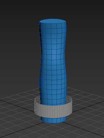

    残りのポリゴンは、ハンドル(Cylinder001)を囲むバンドを作成します。
  9. モディファイヤ スタックで、[Cylinder] を選択します。
  10. Z 軸に沿ってバンドを移動し、円柱の底部に配置されないようにします。

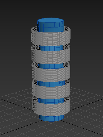

    5 つのバンドが Cylinder001 に沿って均等に配置されます。
  4. [Array]モディファイヤの[Randomization]ロールアウトで、次の値を設定します。
    • [Rotation] > X: 10.0
    • [Rotation] > Y: 10.0
    これで、バンドが円筒に沿ってランダムに配置されました。

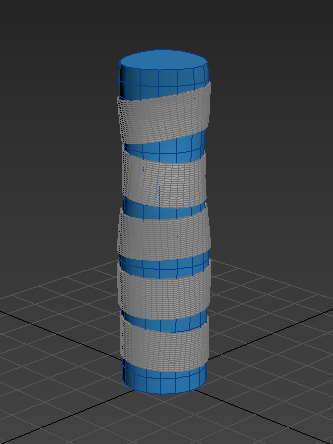

      バンドはハンドル(Cylinder001)の形状に一致します。
      次に、[シェル] (Shell)モディファイヤをバンドに追加して、厚さを追加します
  4. もう一度[オブジェクトを選択](Pick Object)をクリックして、選択モードを終了します。
  5. Cylinder002 が選択されていることを確認します。
  6. [修正](Modify)パネルで、[モディファイヤ リスト](Modifier List)から[Shell]を選択します。
  7. [パラメータ](Parameters)ロールアウトで[外部量](Outer Amount)を 0.5 に設定します。
    次に、[メッシュ スムーズ](MeshSmooth)モディファイヤをバンドに追加して、エッジに柔らかさを加えます。
  8. [修正](Modify)パネルで、[モディファイヤ リスト](Modifier List)から[Meshsmooth]を選択します。

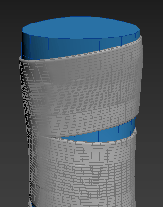

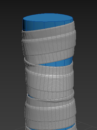

    これで、2 番目のバンドのセット(Cylinder003)はハンドル(Cylinder001)および 1 番目のバンドのセット(Cylinder002)に一致し、よりリアルな外観が作成されます。
    既存の[Array]モディファイヤ パラメータを調整して、2 番目のバンドのセットにさらにリアルさを追加します。
  9. モディファイヤ スタックで[Array]モディファイヤを選択します。
  10. [Array]モディファイヤの[Randomization]ロールアウトで、[回転](Rotation)セクションの をクリックして、[シード](Seed)値を[ランダム化](Randomize)します。
    2 番目のバンドのセットがより興味深く見えるようになりました。
その他の変更を実行する

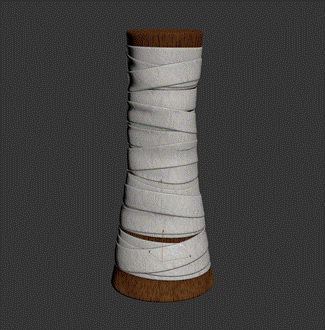

上記の「バンドのクローンを作成し、追加の詳細を作成する」セクションに記載されている手順を繰り返して、バンドのレイヤを引き続き追加することができます。追加するバンドの数が多いほど、結果のレイヤも増えます。
