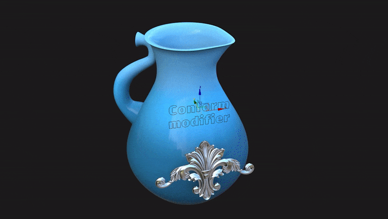

[コンフォーム](Conform)モディファイアを使用すると、スプラインまたはメッシュを他の 1 つまたは複数のメッシュのサーフェスに移動することができます。
[コンフォーム](Conform)モディファイヤはパラメータを使用してアクションを実行するため、最初のコンフォーム操作の実行後に、コンフォーム オブジェクトとターゲッ トサーフェスの関係を変更できます。これにより、曲げやシェイプなどの明示的なモデリングを行うことなくモデルの外観を操作できます。その結果、ジオメトリの荒加工や手動によるリファインの実行など、基本的なモデリング手順が省略されるため、時間を節約できます。
[コンフォーム](Conform)モディファイヤで作成された変形をアニメートすることもできます。たとえば、コンフォーム オブジェクトは、ターゲット サーフェス上を移動するときにアニメートできます。
スプラインまたはメッシュ(コンフォーム オブジェクト)を他のメッシュ(ターゲット オブジェクト)のサーフェスに移動する方法は、2 つの投影方法([ボリューム](Volume)[シュリンク ラップ](Shrink Wrap))でコントロールします。
