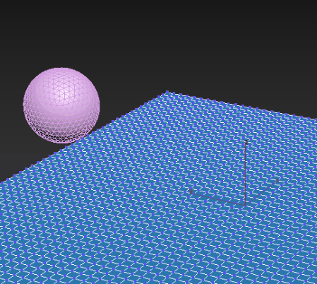

特定のフレームの変形をキャッシュします。次の例では、アニメーションの途中で[キャッシュ](Cache)ボタンをクリックすると、そのフレームでの変形が格納されます。格納された変形を除去するには、キャッシュ(Cache)を再度クリックします。
注: この例の平面には、ソフト選択が適用された[ボリューム選択](Volume Select)モディファイヤがあり、スタックを介して別のモディファイヤに渡すための頂点のサブオブジェクト選択ができます。このシナリオでは、コンフォーム オブジェクトがターゲット サーフェス上を移動すると、ソフト選択領域が表示されます。
