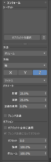

[コンフォーム モディファイヤ](Conform Modifier)ロールアウト
[コンフォーム](Conform)モディファイヤのロールアウトには、投影方法を選択したり、追加のコントロールを設定したりするためのパラメータがあります。
インタフェース
ターゲット(Targets)
ターゲット(Targets)リストには、コンフォーム オブジェクトがターゲットとして使用するオブジェクトが含まれます。オブジェクトを追加すると、自動的に有効になり、コンフォーム オブジェクトがそのサーフェス上に移動します。シーン内でターゲット オブジェクトの可視性を無効にするには、名前の横にあるチェック ボックスをオフにします。
オブジェクトを選択(Pick Object)
このボタンをクリックすると、ビューポートまたはシーン エクスプローラからターゲット オブジェクトを選択できます。オブジェクトは[ターゲット](Targets)リストに自動的に追加されます。[オブジェクトを選択](Pick Object)を再度クリックして選択モードを終了するまで、ターゲット オブジェクトの追加を続けることができます。
ターゲットを削除(Delete Target) ()
ターゲット(Targets)リストからターゲット オブジェクトを選択し、 をクリックして削除します。
方法(Method)
コンフォーム オブジェクトの頂点をターゲット オブジェクトに投影する方法を決定する投影方法を選択できます。

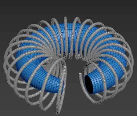

コンフォーム オブジェクトをターゲット メッシュに投影した後に、そのシェイプを保持できます。コンフォーム オブジェクトは、まず基点の位置に基づいて投影され、次に頂点がターゲット サーフェスに投影されます。次の例は、スプラインとメッシュの両方がサーフェスにコンフォームする方法を示しています。段階的なワークフローの詳細な例については、「[コンフォーム](Conform)モディファイヤを使用してオブジェクトをサーフェスにコンフォームする」を参照してください。

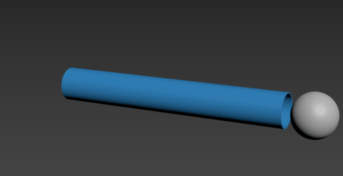

コンフォーム オブジェクトのすべての頂点をターゲット メッシュに投影します。次の例では、円柱の頂点(コンフォーム オブジェクト)が天球体(ターゲット オブジェクト)に投影されます。円筒は球の周囲をラップし、球が円筒を通過すると動的に変形します。詳細と段階的なワークフローの例については、「コンフォーム モディファイヤを使用してチューブを通過する球を作成する」を参照してください。

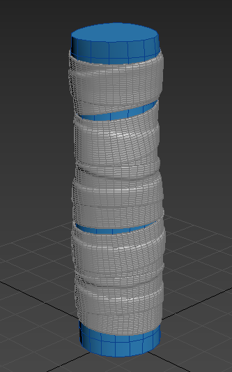

次の例でも[シュリンク ラップ](Shrink Wrap)投影方法を使用して、ファブリック バンド付きの木製ハンドルを作成します。詳細と段階的なワークフローの例については、「コンフォーム モディファイヤを使用してバンド付きのハンドルを作成する」を参照してください。

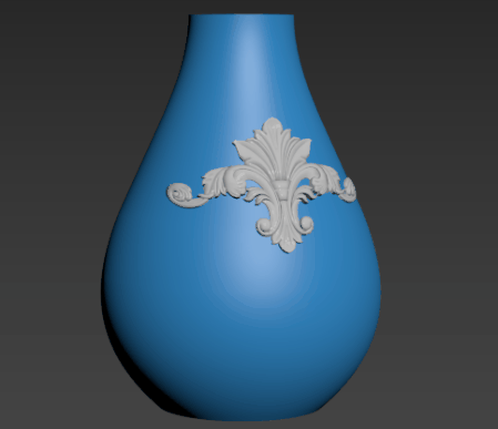

軸(Axis)
コンフォーム オブジェクトのローカル X、Y、または Z 軸を投影方向として使用します。XY、または Z ボタンをクリックして軸を選択します。次の例では、Y 軸が選択され、デカール(コンフォーム オブジェクト)を花瓶(ターゲット オブジェクト)の側面に投影しています。

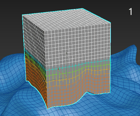

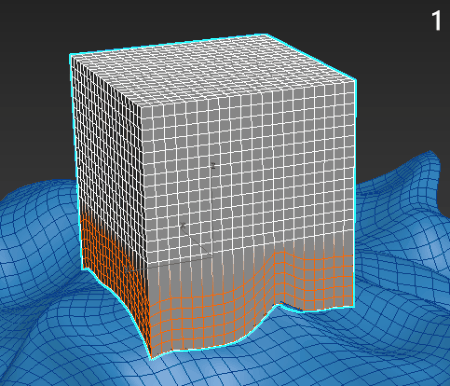

フォールオフ(Falloff)
[影響](Influence)パラメータで設定された変形領域の外側にフォールオフ領域を生成します。コンフォーム オブジェクトのフォールオフ領域全体で変形の強度が徐々に下がり、スムーズなトランジションが生成されます。フォールオフはカラー グラデーションで表され、頂点のカラーはフォールオフが頂点に及ぼす影響の大きさに応じて変化します。次の例では、フォールオフ領域がオレンジ(影響が最大)、緑、青(影響が最小)で表示されています。
1.影響 = 25%、フォールオフ = 25%。2.影響 = 50%、フォールオフ = 25%。3.影響 = 75%、フォールオフ = 25%。4.影響 = 100%、フォールオフ = 25%
