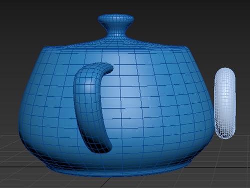

  5. トーラスを作成します(Torus001)。
  6. [修正](Modify)パネルで、次のパラメータを設定します。
    • [半径 1](Radius 1): 8.0
    • [半径 2](Radius 2): 3.0
    • [セグメント](Segments): 70
    • [側面](Sides): 30
  7. [回転](Rotate)ツールを選択します。
  8. [キー入力変換](Transform Type-in) ([編集](Edit) > [キー入力変換](Transform Type-in))を選択し、[絶対値: ワールド](Absolute: World)X の値を 90.0 に設定します
    トーラスが回転し、トーラスの平坦な側面がティーポットの側面に向かうようになります。
  9. [移動](Move)ツールを使用して、トーラスのサーフェスをティーポットのサーフェスに接触するように配置します。

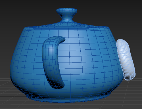

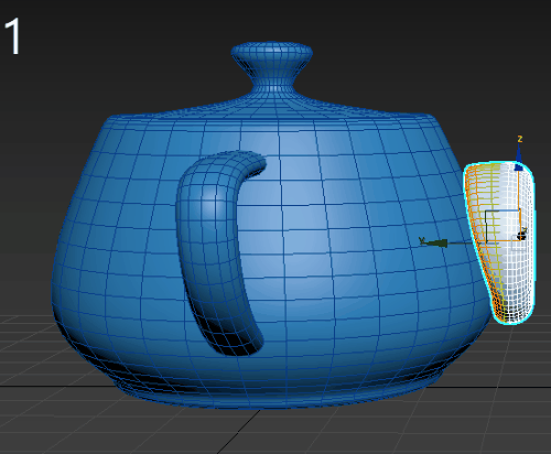

    Torus001 は、次の既定の設定を使用して Teapot001 のサーフェスに投影されます。
    • [方法](Method): [ボリューム](Volume)
    • [方向](Direction): [軸](Axis) (Z)

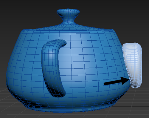

    次の図では、ティーポットの曲率に適合する Torus001 の下部が矢印で示されています。ただし、トーラスの上部は完全には適合していません。

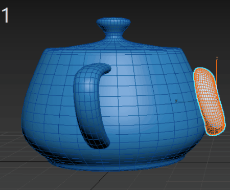

      このパラメータを設定すると、[コンフォーム](Conform)モディファイヤの影響を受ける Torus001 の部分を示す、視覚的なフィードバックを提供できます。次の例では、[影響](Influence)パラメータを 25.0% から 100.0% に変更した場合に、視覚的なフィードバックが動的に更新される様子を確認できます。
      1.[影響](Influence) = 25.0%、2.[影響](Influence) = 100.0%

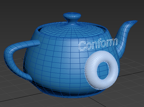

[コンフォーム](Conform)モディファイアは、メッシュとスプラインの両方をサポートしています。ティーポットに収まるテキスト(スプライン)を作成しましょう。
  1. 文字を作成します(Text001)。
  2. [Modify](修正)パネルの[パラメータ](Parameters)ロールアウトで次のパラメータを設定します。
    • [サイズ](Size): 8.0
    • [文字](Text): Conform
  3. [回転](Rotate)ツールを選択します。
  4. [キー入力変換](Transform Type-in) ([編集](Edit) > [キー入力変換](Transform Type-in))を選択し、[絶対値: ワールド](Absolute: World)に次の値を設定します。
    • X: 90.0
  5. [移動ツール](Move Tool)を選択します。
  6. ティーポットの側面に接触するように、テキストを配置します。

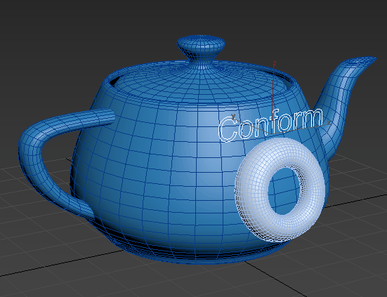

    テキストは自動的にティーポットに適合しますが、[法線の使用](Use Normal)パラメータを調整することで文字の歪みを最小限に抑えることができます。
  10. もう一度[オブジェクトを選択](Pick Object)をクリックして、選択モードを終了します。
  11. [コンフォーム モディファイヤ](Conform Modifier)ロールアウトで、次のパラメータを設定します。
    • [法線の使用](Use Normal): 50.0%
      このパラメータを大きくすると、[コンフォーム](Conform)モディファイヤは、コンフォーム オブジェクト(Text001)を変形する際に、投影の軸の[方向](Direction)ではなく、ターゲット オブジェクト(Teapot001)のサーフェス法線を多く使用するように設定されます。
