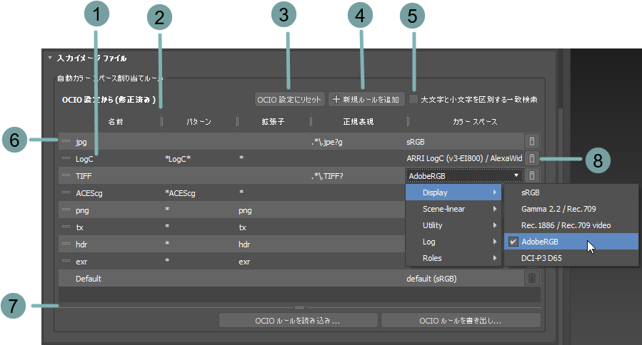

[カラー管理設定](Color Management Settings)入力イメージ ファイル(Input Image Files)セクションでルールを編集します。このルールは、OCIO ベース カラー管理モードを使用している場合にのみ使用できます。次の 3 種類のルールがあります。
  1. ルールの名前パターン拡張子正規表現の文字列、または割り当てるカラー スペースを修正するには、表のセルをダブルクリックします。ルールは基本または正規表現ベースにすることができますが、両方をベースにすることはできません。パターンまたは拡張子を設定すると、[正規表現](Regex)列が自動的にクリアされます。その逆も同様です。
  2. 列のサイズを変更するには、表のヘッダーの垂直方向のセパレータをドラッグします。
  3. アクティブな OCIO 設定ファイルに保存されているが変更されている場合は、[OCIO 設定にリセット](Reset to OCIO Config)をクリックしてすべての変更を破棄できます。
  4. [新規ルールを追加](Add New Rule)をクリックして、新しいルールの別の行を表の先頭に追加します。
  5. ファイル名を照合するときに、[パターン](Pattern)の文字列や[正規表現](Regex)の文字列の大文字と小文字を区別するどうかをコントロールするには、大文字と小文字を区別する一致検索(Case Sensitive Match)を設定します。[拡張子](Extension)の文字列は、glob トークンを含まない限り、大文字と小文字が区別されません。たとえば、[e][x][r]は「exr」に一致しますが、「EXR」には一致しません。
  6. 行の左側にあるグリッパーのいずれかをドラッグして、ルールの順序を変更します。ルールは上から下に順番にテストされます。ファイルに一致する最初のルールが適用されます。
  7. 表のサイズを変更するには、下部にある水平バーをドラッグします。
  8. 対応するルールを削除するには、ごみ箱アイコンをクリックします。
