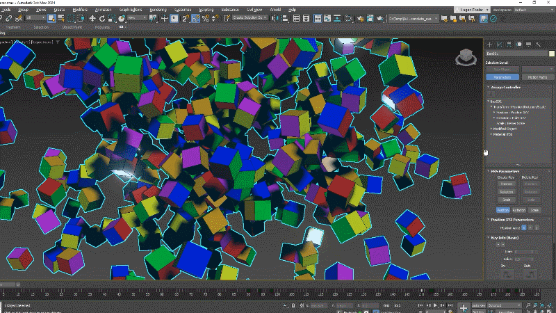

また、[コントローラを割り当て](Assign Controller)ロールアウトに、選択したノードがツリー ビューのルートとして表示されるようになりました。この方法は、トラック ビューの表示方法と同様です。ノードの変換のみが表示されることはありません。この方法で、ノード、モディファイヤ スタック、割り当てられたマテリアルを表示し、変更に応じてアトリビュートを更新することができます。トラック ビューと同様に、リストを取得してツリー ビューをナビゲートします。
右クリックすると、コントローラを追加できます。コントローラをダブルクリックすると、関連する[プロパティ](Properties)ダイアログボックスが開きます。

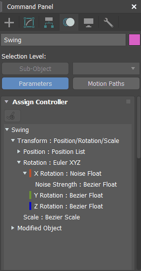

[モーション](Motion)パネルの[コントローラを割り当て](Assign Controller)ツリー ビュー
これらの機能強化により、直感的なユーザ エクスペリエンスが実現するだけでなく、モーション コマンド パネルが開いているときの再生ゲインが向上します。
