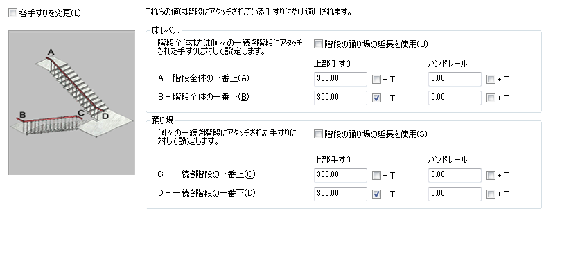

| このダイアログ ボックス内の値を使用して、床レベルで延長を指定するには  |
[床レベル]領域の[階段の踊り場の延長を使用]をオフにします。  |
| 階段全体の一番上における上部手すりとハンドレールの延長量を指定するには  |
[床レベル]で、[上部手すり]と[ハンドレール]に値を入力します。踏み板の長さを延長値に加算する場合は、値の横にある[+ T]をオンにします。  |
| 階段全体の一番下における上部手すりとハンドレールの延長量を指定するには  |
| このダイアログ ボックス内の値を使用して、踊り場で延長を指定するには  |
[踊り場]領域の[階段の踊り場の延長を使用]をオフにします。  |
| 一続き階段の一番上における上部手すりとハンドレールの延長量を指定するには  |
[踊り場]で、[上部手すり]と[ハンドレール]に値を入力します。踏み板の長さを延長値に加算する場合は、値の横にある[+ T]をオンにします。  |
| 一続き階段の一番下における上部手すりとハンドレールの延長量を指定するには  |
