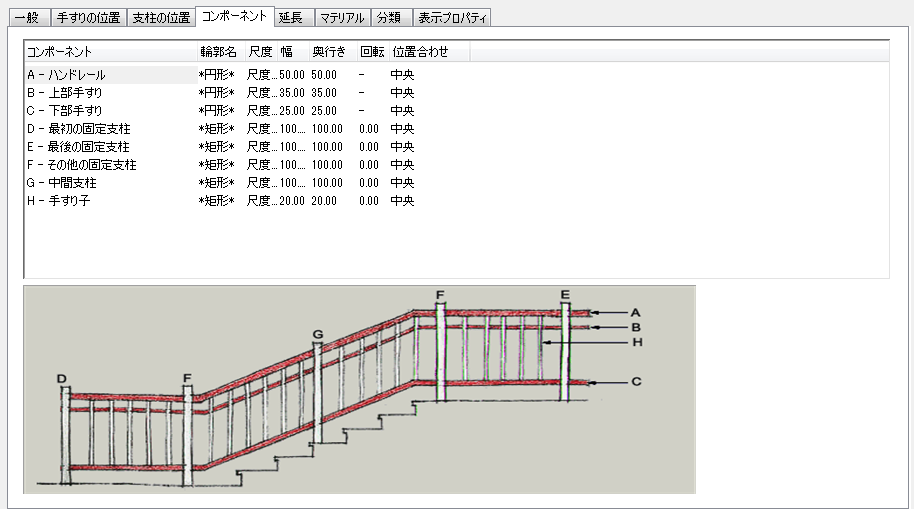

各手すりスタイルに含まれる各手すりコンポーネントについて、形状、幅、奥行き、回転を指定するには、次の手順を実行します。
輪郭を使用すると、カスタム形状の手すりコンポーネントを作成できます。 カスタム プロファイルは、スタイル マネージャの手すりスタイルの[コンポーネント]タブ上のコンポーネントを置き換えます。
をクリックします.
既定の輪郭は、円形または矩形です。 現在の図面内の任意の輪郭も表示されます。
[奥行き]は、既定の円形の輪郭に対しては使用できません。
コンポーネントが各種手すり(ハンドレール、上部手すり、下部手すり)である場合や、支柱で既定の円形の輪郭が使用されている場合は、[回転]は使用できません。
