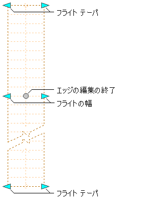

| (一続き階段テーパ) | 直線階段の水平距離の一続き階段テーパを変更します。 |
| (エッジ) | エッジを追加することで、直線階段の水平距離の一続き階段の幅を変更します。 |
| (エッジ) | エッジを移動することで、直線階段の水平距離の一続き階段の幅を変更します。 |

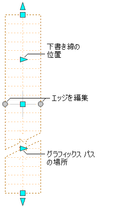

| (下書き線の位置) | 直線階段の水平距離の下書き線の位置を変更します。 |
| (グラフィックス パスの場所) | 直線階段の水平距離のグラフィックス パスの場所を変更します。 |

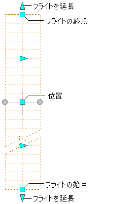

直線一続き階段の始点と終点、場所および階段グリップの延長
をクリックします。
直線階段一続き階段テーパ、一続き階段の幅、およびエッジの編集の終了グリップ
階段の位置を変更する
直線一続き階段の始点と終点、階段の延長および場所グリップ
直線階段建築ライン ロケーション、グラフィック パス ロケーション、およびエッジの編集グリップ

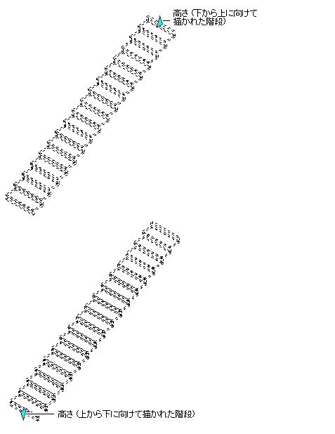

直進階段の高さを変更する
直進階段の高さグリップ
