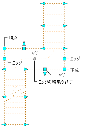

複数の踊り場がある階段の寸法を編集する
複数の踊り場のある階段の踊り場エッジと頂点、およびエッジの編集の終了グリップ
をクリックします.

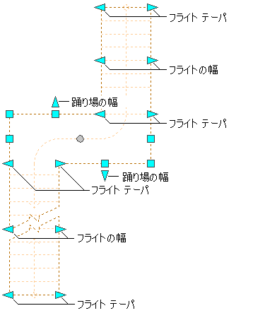

複数の踊り場がある階段の一続き階段テーパと一続き階段の幅、および踊り場の幅グリップ

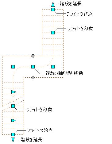

複数の踊り場がある階段の位置を変更する
複数の踊り場のある一続き階段の始点と終点、一続き階段の移動、複数の踊り場の移動、および階段の延長グリップ

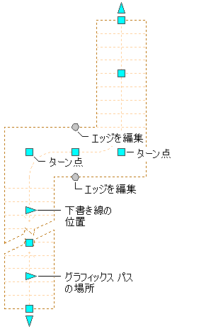

複数の踊り場のある階段の踊り場ターン点、建築ライン ロケーション、グラフィック パス ロケーション、およびエッジの編集グリップ
任意の編集モードで 2 番目の方向に特定の値を入力する場合には(XY 平面に沿って編集中に Y 方向に値を入力する場合など)、[Tab]を押すと 2 つの方向の間で順番に選択できます。
また、特定の方向のみに沿って階段を移動するよう、ロックすることもできます。 現在の編集モードで寸法方向のいずれかの値を入力してから[Tab]を押すと、階段の移動が 2 番目の寸法方向に拘束されます。たとえば、XY 平面に沿って編集している場合には、X 寸法に値を入力して、[Tab]を押すことができます。X 寸法は入力された値にロックされ、階段の移動は Y 寸法方向に拘束されます。

複数の踊り場がある階段の構築線またはグラフィックス パスを変更する

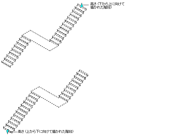

複数の踊り場がある階段の高さを変更する
複数の踊り場がある階段の高さグリップ
